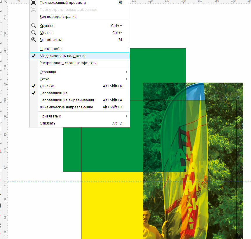

Если не нужно двигать объекты на обеих страницах сразу, а можно сделать одну, а потом по ней ровнять объекты на другой, то можно в отдельном слое редактируемой страницы сделать копию страницы базовой, потом всем объектам редактируемой задать overprint и включить отображение оверпринта. По окончании overprint отключить

Собственно, всегда можно включить Каркас. Тогда да, мастер прям нормально подходит
