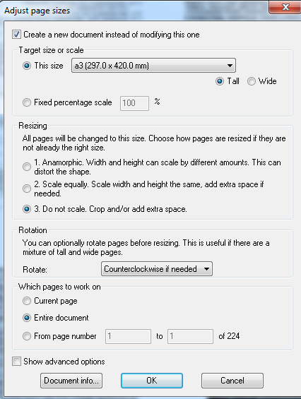

Спокойствие, только спокойствие! Сейчас всё исправим. Не нужно ничего делать со страницами.Кстати да, открываю в иллюстраторе, там 148,00*210,02 мм. Что делать???
В каждой из двух последовательностей нужно нажать кнопку Edit, дважды щелкнуть по операции Booklet в правой половине окна, затем Next, затем сменить пункт 1 на пункт 4 (Буклет другого размера), в поле выбрать More Choices, и ввести новые параметры страницы - 296 мм х 210 мм, ввести название, нажать ОК - Next - Next - Next - Finish. Затем в окне редактирование нажать Next - Finish - ОК.
Из-за того, что размеры у вас чуть отличаются от A5, четыре эти страницы не лягут на A3, поэтому при буклетировании придется ограничить получаемый размер сдвоенной страницы. После этого все должно заработать как надо.
