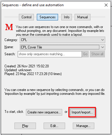

В архиве 956.xml - файл пойледовательности действий, его нужно импортировать через Sequences - Import/export.
Потыкайте внимательно каждую операцию, посмотрите, что каждая из них делает.

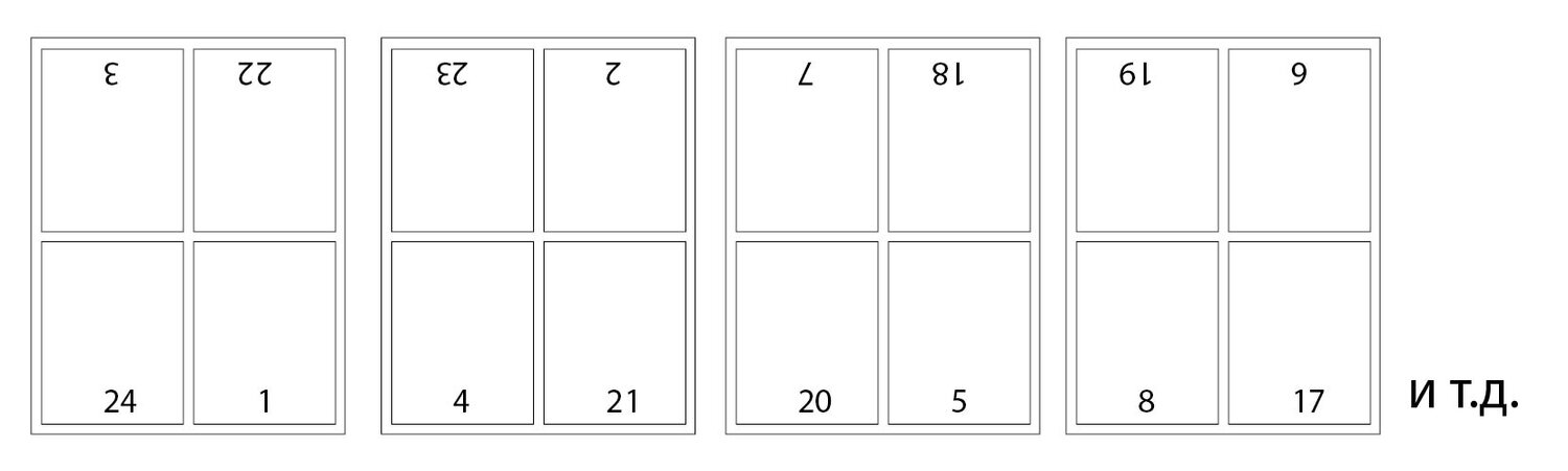

Мне был прислан пример спуска: см.картинку. Точно что расположение головами. А вот с чередованием не очень понятно... Pages per group: сколько указывать? не соображу... как сделать это...

Вам там в А5 нарисовали, а у Вас уже А4, отсюда и головная боль :) Представьте, что у вас файл А4 альбомной ориентации в нем 478 страниц и чередуется лицо-оборот. А Вам нужно разложить их на А3 чтобы вывести по одному экземпляру дуплексом (голова-ноги как повернуть уже не важно кстати, в данном случае "пополам" как)

Если на одном листе расположить четыре листа A5, то это уже формат A3, поэтому повторно ничего запускать не надо.
Осталось раскладку на странице выполнить согласно рекомендациям по Вашей картинке.
Во второй операции (Shuffle pages for imposition) нужно изменить правило следования страниц с "1 3 2 4" на "3* 1 2* 4" и запустить последовательность для исходного файла A5 (знак * переворачивает страницу вверх ногами).

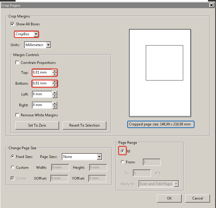

Проверьте размеры страниц. 2 А4 могут не влезать на ваш А3. Там могут быть какие-то доли миллиметра, которые Акробат не показывает.
Несколько раз сталкивался с таким.

Кстати да, открываю в иллюстраторе, там 148,00*210,02 мм. Что делать???
