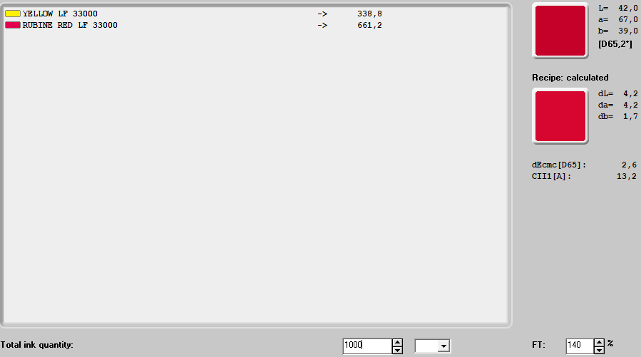

Вот реальный пример:
печатники записали:
типа Р.185
Magenta - 500, Yellow - 500,
анилокс 6.2
Lab: 43 67 38
НО в ИФ максимально получилось:
eugeny
864
217

Ассортимент компонентов, предоставленный вам поставщиком, выкатан на каком-то анилоксе. Эта информация есть на вкладке:
Процент ставите в соответствии с тем какой анилокс используете, путем расчета пропорции. Если ваш набор выкатан на анилоксе 7гр/куб.м. А вы планируете использовать анилокс с 3 кубиками, то ставьте 45%. Если с 10 кубиками, то ставьте 140%.

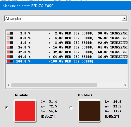

Я как раз хотел спросить про это.
Ассортимент - по всем колорантам есть таблица, где замеряют, например, в моем случае, 2, 4, 8, 16, 32, 64, 100%.
А накаком анилоксе они это делали?
И если я решу добавить свой колорант (Маженту'))', отпечатаю шкалки - то на каком анилоксе это надо делать?
Ведь колорант выкатывают только на одном каком-то анилоксе.
Я не вижу инфы по анилоксу нигде:

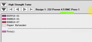

вот есть видео, где показаны все,что все толщины красочного слоя для различных анилоксов присутствуют в программе. И как добавлять путем измерения.
некоторые прям в название рецепта пишут

Он в видео все время про какой-то идеальный анилокс говорит: 3 кубика - 100% толщины краски.
Хотя у него же в видео проскакивает кадр, где есть его реальные анилоксы, и там уже 3 кубика - это от 80 до 90% (я точно сейчас не понню)

либо выкатать самому измерить и сравнить, чтобы понять на какой краскоперенос сделан ваш набор. Обычно катают Циан и Мадженту. Это сложный вариант. Надо поискать в руководстве как это делать.
Второй вариант проще. Посмотреть в свойствах базы данных поле "информация", там пишут хорошие производители на чем выкатан набор. Если там пусто, спросить у поставщика краски на каком анилоксе построен их набор.
