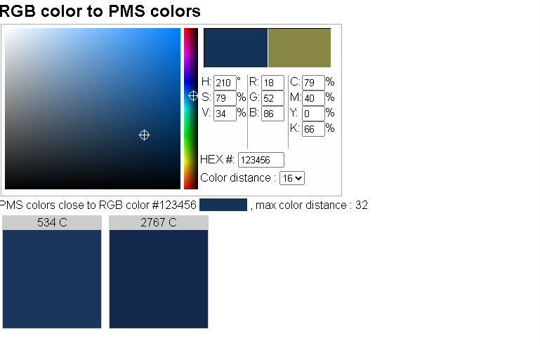

Тем более, что много онлайн калькуляторов, типа такого:

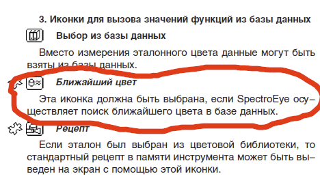

а самим Спектрофотометром не пользуетесь для подбора ближайшего пантона?
Это умели делать древние "лягушки" 500-ой серии.
Или руководство по спектрофотометру не читаем?

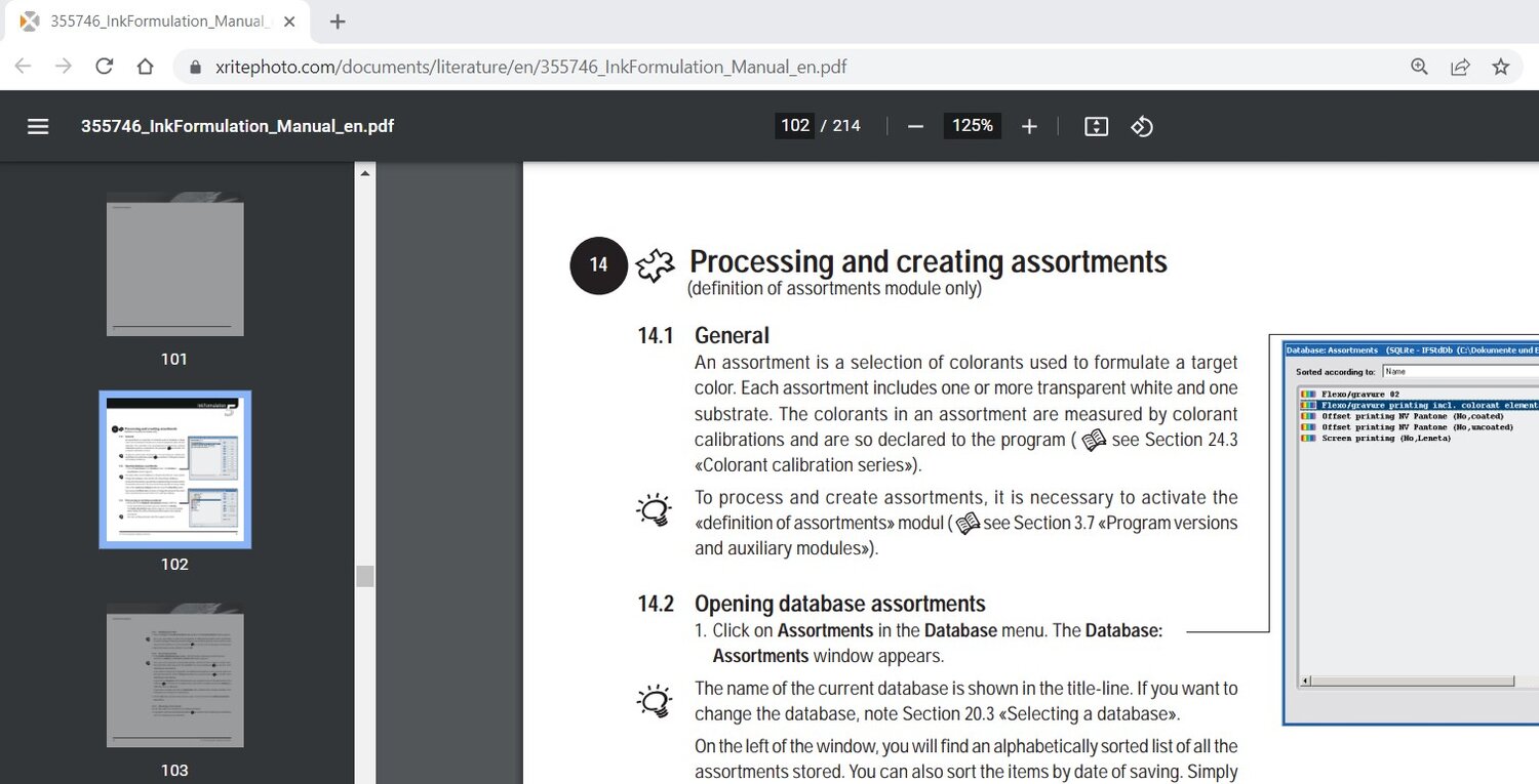

Мало кто знает (с) Игорь Прокопенко, но там и ассортимент вводить можно '8)'.

3. Что за ввод ассортимента?
