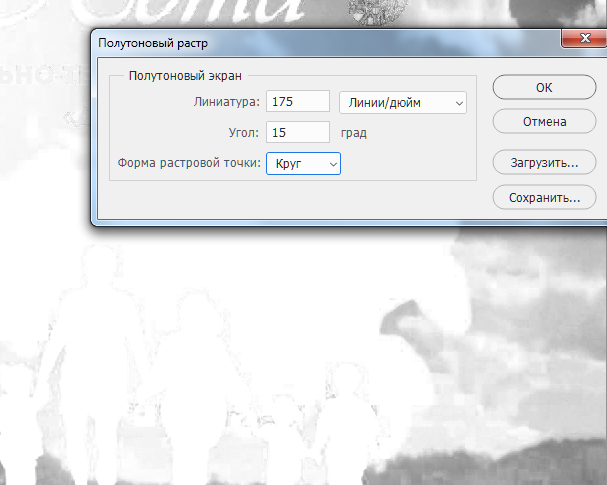

разрешение выходного файла должно соответствовать
осталось узнать - работает ли фотошоп ЦС6 с битмапом 60.000х42.000 пикселей...
Но это завтра. Сегодня я уже устал. Голова трещит уже....
33 248
10 853

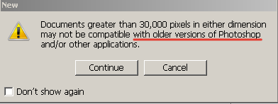

IMHO ограничение было 30000 на 30000
  • Untitled-1.zip
    80.3 КБ · Просм.: 13
