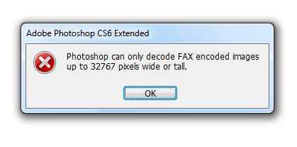

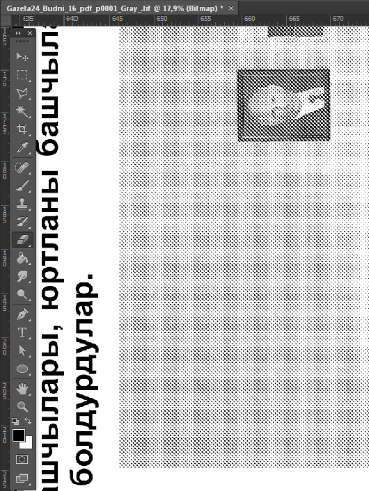

Прикрепленный файл открылся.
Также CS6 создает битмап 60000х42000.
Чисто из спортивного интереса и ясности - можно ли файл созданный в Фотошопе скормить СТП.
Принес с СТП отрипованный файл, чтоб на его основе создать - его не открывает.

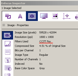

В файле две страницы, битмап и грейскейл:
Gazeta24_Budni_16_pdf_p0001_Gray.tif[0] TIFF 59528x42094 59528x42094+0+0 1-bit Bilevel Gray 15.2226MiB
Gazeta24_Budni_16_pdf_p0001_Gray.tif[1] TIFF 1860x1315 1860x1315+0+0 8-bit Grayscale Gray

Сжатие не понимает
Засунул в акробат и оттуда отредактировал :) Открылся битмап.

Туда:
convert image.tif -compress zip image_zip.tif
и обратно:
convert image_zip.tif -compress fax image_fax.tif
Если надо конечно :)

Не совсем. Страница в которой грейскейл не может быть пожата факсом.
1 878
830
А она нужна? И откуда грейскел возьмется после фотошопа... Он тоже 2 страницы сделает?:) Подозреваю что и факсом жать не надо...
