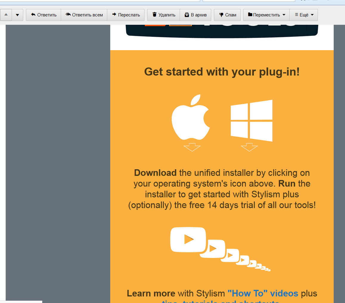

Нет, не принимает номер лицензии! Надо ведь через загрузку триальной версии и туда вводить номер лицензии?
7 362
не вполне
В письме, которое они высылают, есть ссылка на скачивание полного комплекта их софта. Устанавливая, выбирается только то, на что есть сериал намбер.
