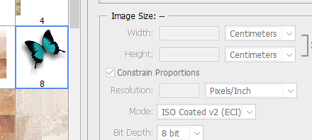

Открыть файл в AI CS и сохранить с галочкой Create PDF Compatible File. Запустить фотошоп. File - Import PDF image - выбрать только что сохраненный AI-файл. Выбрать нужную или все картинки.
Гораздо удобнее -- Free PDF Image Extractor 4dots V1.0
Free PDF Image Extractor - Extract images from PDF
Мне иногда необходимо извлечь из файлов .pdf на 45 страниц до сотни картинок. Я бы замучился сохранять каждую отдельно в PS. А так автоматом в указанную папку. Есть и другие похожие программы.

А с CMYK там что происходит?
Если в PDF CMYK -- извлекает CMYK . Насчет CMS не задумывался. Мне надо извлекать картинки в RGB для размещения в Интернете как иллюстрации.

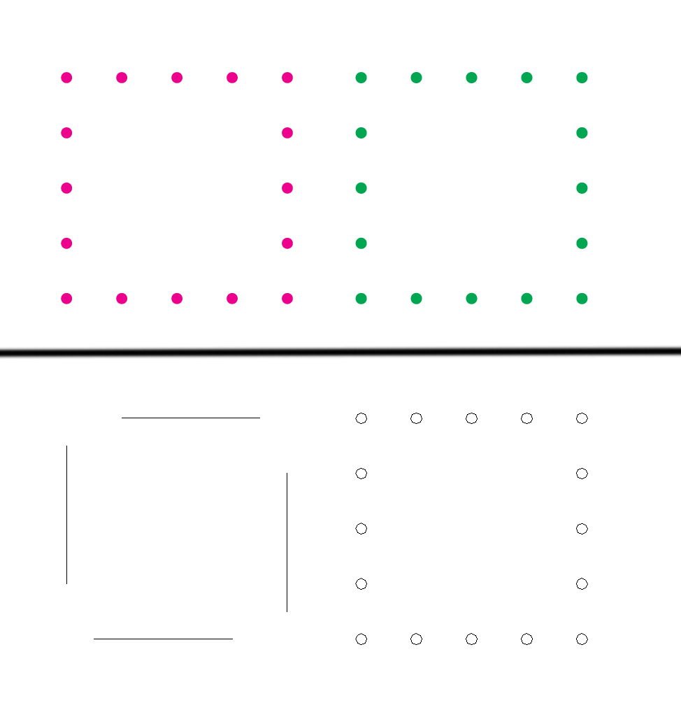

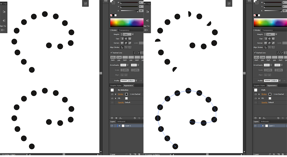

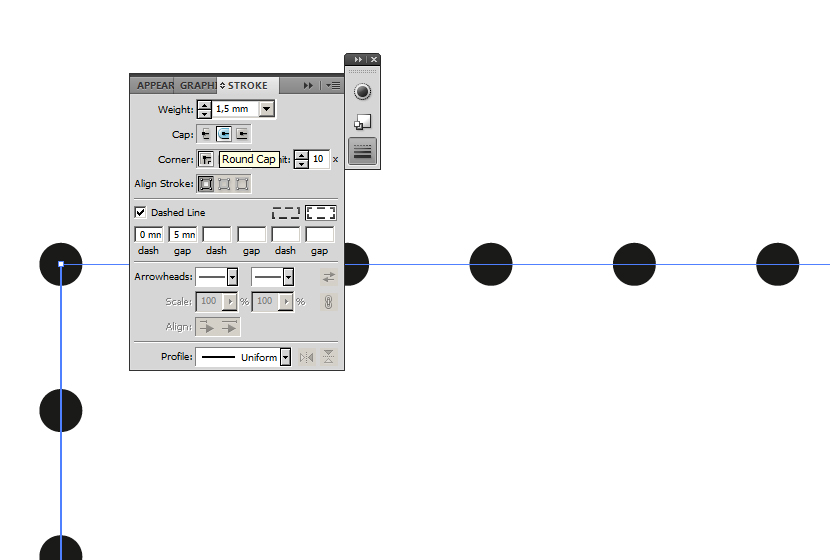

Пунктир кружочками (очевидная штука, про которую я не додумалась).
Нужно размер штриха установить равный нулю и скруглить концевые точки с помощью Round Cap.
1 834
Очень аккуратно с этой штукой. У меня бывало, что она при expand appearance даёт не совсем тот результат какой хотелось бы.
А можно пример?
Я довольно активно ей пользуюсь последние пару лет.
Пока, тьфу-тьфу, ничего не слетало.

А можно пример?
А outline stroke нормально с этой штукой работает?
Нарочно не сделаешь :).
Смог повторить только с Outline stroke и точкой 0,01 вместо 0. Но помню точно, что имел такие загвоздки. Просто будьте аккуратны. Образец справа вверху.
Вот исходник.
