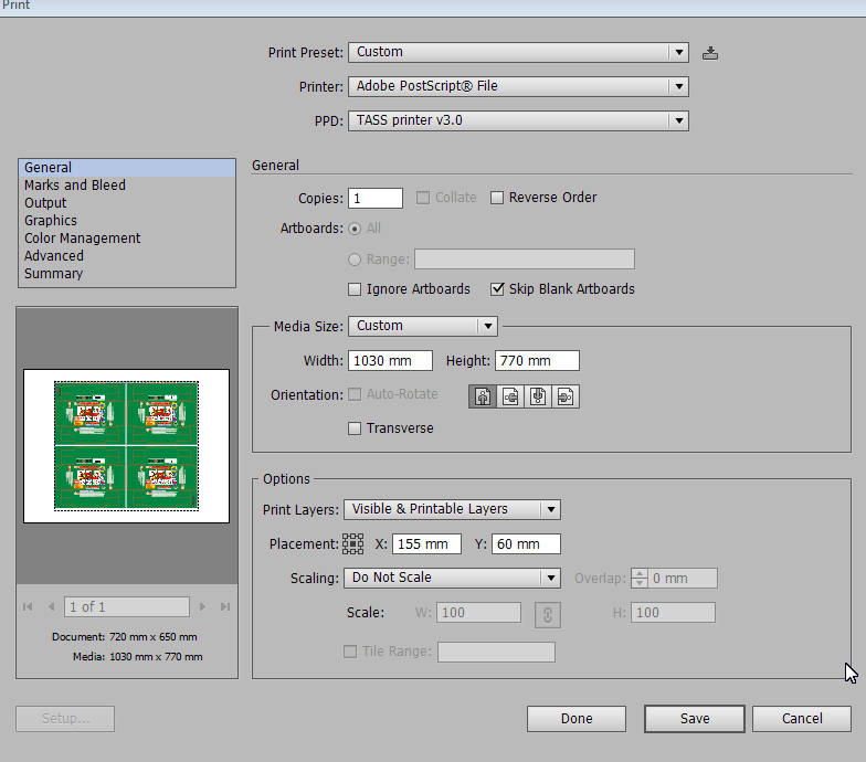

Хочу написать скрипт, не знаю как начать. Если можете подскажите...
Скрипт немного изменяет и печатает открытый файл: меняет размер монтажной области по горизонтали, выбирает профиль печати, центрирует макет по горизонтали и вертикали, меняет положение макета на листе по вертикали согласно расчетам, печатает...

Скрипт немного изменяет и печатает открытый файл: меняет размер монтажной области по горизонтали (+10 мм), выбирает профиль печати (astera), центрирует макет по горизонтали и вертикали, меняет положение макета на листе по вертикали согласно расчетам (после центровки, вертикальное положение макета =Y, оно меняется по формуле (Y+12-50)+Y, если высота макета 720 мм, то еще +10 (все значения в мм)) выводит на печать...

Меняется значение Y: сейчас оно 60 после вычисления будет 82 мм

То есть сдвинуть на 22? через панель трансформации естественно

пожалуйста, дорабатывайте )
app.selection[0].translate(0,62.362);
