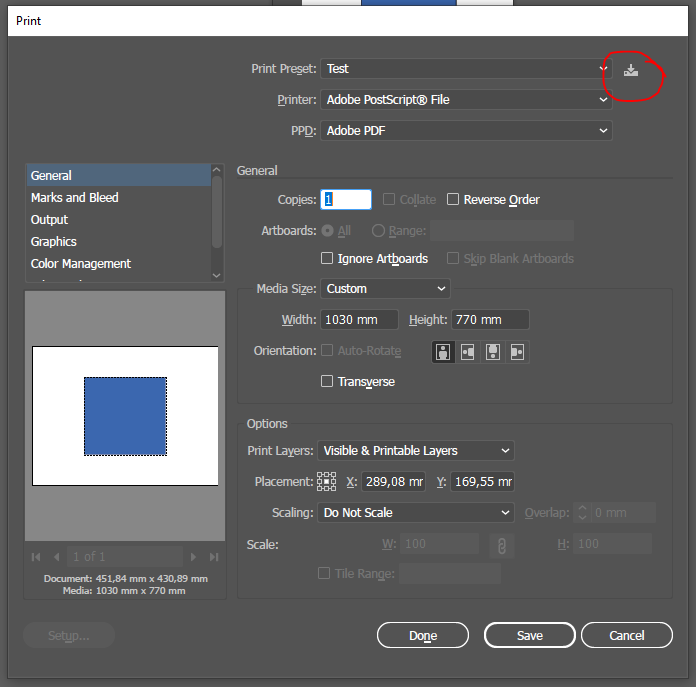

3. Эту часть можно свести к сохранению пресета печати и потом просто обращаться к нему. Вообще даже не можно, а нужно.

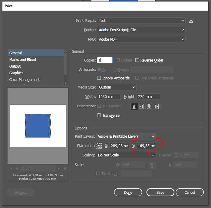

4. ТС хочет записать в переменную значение placement Y из диалогового окна Print.
5. А потом его же перезаписать по условию:
if (artboart.height < 720) {
placementY = placementY + 12 - 50 + placementY;
} else {
placementY = placementY + 12 - 50 + placementY + 10;
Я не в курсе, можно ли из скриптов достучаться в диалоговое окно Print и что-то там считывать и менять. Вроде как PrintCoordinateOptions имеется, но это уже вам виднее, чем мне.

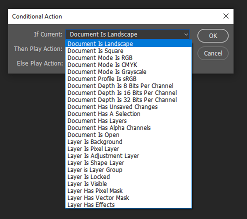

Но всё равно экшен не подойдёт полностью, потому что ифовскую конструкцию ему объяснить не получится.
Хозяйке на заметку: в фотошопе есть довольно примитивный подход к условной обработке экшенами:
В Иллюстраторе и такого нет.

Понятия не имею, это какой-то странный offset для вывода постскрипта. Это как раз то, что мне безразлично. Судя по тому, как была сформулирована формула, видимо что-то подобрано очень опытным путём на ощупь.
сильно навряд ли Placement
Я основываюсь исключительно на словах ТС:
Меняется значение Y: сейчас оно 60 после вычисления будет 82 мм
А на один пост выше этого был скрин из диалога Print, где указанное значение Y именно в Placement.
Да и учитывая, что пункт 4 («считываем полученное значение по вертикали Y») идёт после открытия диалогового окна печати, то я тут правильно наванговала.

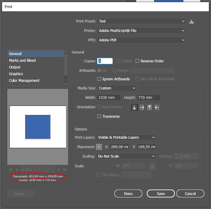

Аня, ты просто гений, я (и никто другой здесь) без тебя до этого бы не догадались никогда!
Вот что мешало топикстартеру объяснить это нормальным человеческим языком, вместо того, чтобы строить из себя униженного и оскорбленного?
В принципе, это, из окна, конечно, никак не считать, но, вероятно можно как то высчитать исходя из размеров артборда и макета
Ну я бы перенесла пункт с выводом постскрипта в самый конец, а все манипуляции делала бы с артбордом, приравняв его к размеру бумаги. А потом бы уже выводила на печать 1 к 1. Меньше мороки с попытками выковырять значения из диалога Print.
