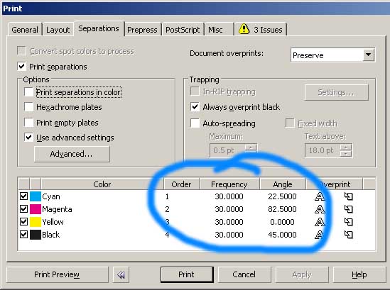

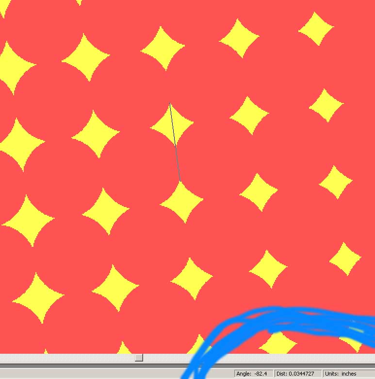

То что нет АВС для 30лпи, не значит, что с такой линиатурой нельзя выводить в принципе. Можно, и именно так, как хотел dimonchikk чисто круглыми точками, без перехода в квадратик в 50% тоне. Да и с любыми углами, хоть +7,5, хоть минус. И даже на 3600 дпи как dimonchikk мечтал, ну раз так хочется человеку почему нет.
Угу, все так и есть, все соответсвует по углам и линиатуре, только на скрине резолюция не видна, нужна потолочная то есть 3600. Щаз все отлично, единственное не делал тесты на наложение и растровый цветочек, как оно будет с корела насчет муара - пока не в курсе. Все это уже решалось в арлекине HCS Precission Screen, а вот с тайпаном придется отдельно разбираться.
