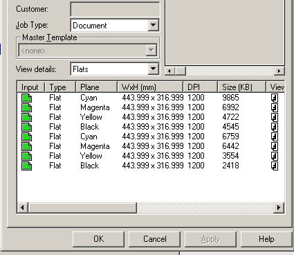

Немного ушли от темы РИПа, верну в русло... :)
Такая проблемка: РИП Апогей, постскрипт написан из Индиза, спредами...
При риповке получается на странице восемь флэтов... Что-то нигде не нашел, чтобы на страницу выводилось по четыре флэта, есть решение?
Заранее спасибо!
