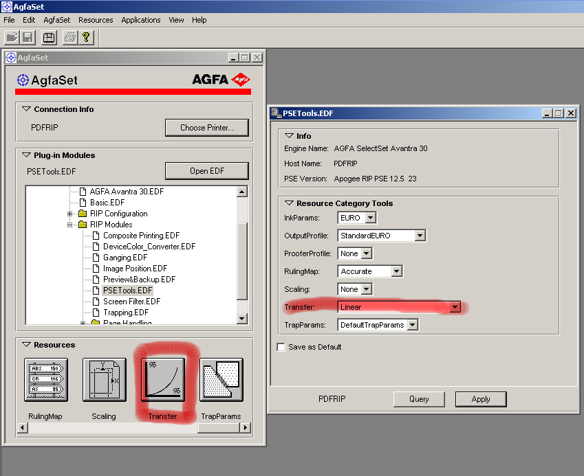

файл ctr подгружается в трансфер, такие большие кнопочки в agfa set, затем в PSETTools выбирается использование загруженной кривой вместо linear.

Лучше процентовки не трогать, авантры аппараты линейные, сказано точка 10%, он нарисует 10%. Лучше почистить зеркало от пыли, посмотреть что там с химией и все такое. Потом уже можно смотреть калибровку, файлик из Calibration загоняется в AgfaSet под видом линеаризации и потом эту линеаризацию прописать в настройках рипа по умолчанию.

В трансфер подгружается файлик кривой из Agfa Calibrator, затем выбирается в настройках калибровочная кривая и ставится по умолчанию.
