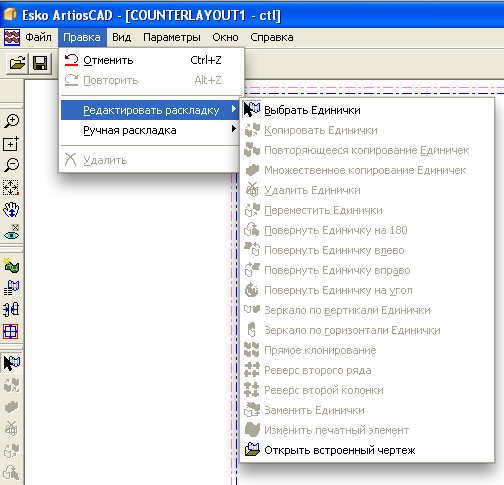

На прилагаемом скриншоте "терминология" последнего "русифицированного" Artios. Просто для справки. Вопрос о полезности русификации обсуждать не хотелось бы.
    34.7 КБ · Просм.: 1 128

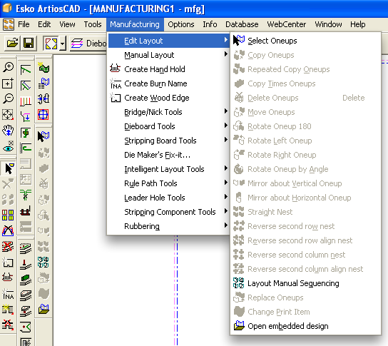

для полноты картины скриншот меню на английском
    42.9 КБ · Просм.: 1 080

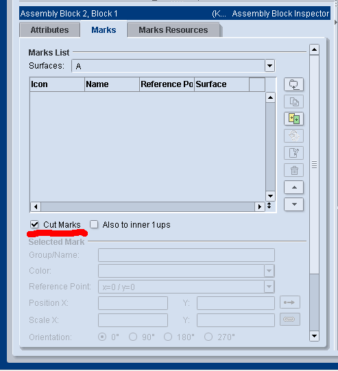

Выделить нужный Assembly Block -> Assembly Block Inspector -> птица Cut Marks.
    71.3 КБ · Просм.: 711
    98.9 КБ · Просм.: 1 087
