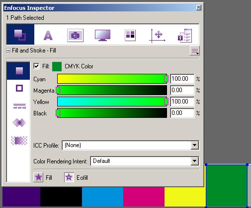

Помогите разобраться с марками сделаными в сторонних программах.
Собственно проблема. Есть публикация, спуски которой могут выглядеть как 4+4, 4+3, 2+3, ну и т.д., возможны варианты. Мы хотим поставит на спуски свою шкалу контроля (растискивание, баланс серого, натиск и т.д.). Так вот, даже если спуск 1+1, но на нем стоит эта шкала, то сигна отписывает в PDF все четыре сепарации!!! Стрници как положено, только в одной краске, а на остальных только марки.
Если поставить родную Сигновскую шкалу или шкалу Dipco, то все нормально, сигна пишет только те сепарации, которые присутствуют на страницах.
Понятно, что дело в PDF, но как его сделать грамотно? Подскажите кто сталкивался с такой проблемой.
P.S. как советовалось выше в подобной проблеме крыжик All spot to BCMY включали, не помогло.
P.P.S. Сигна 4.5

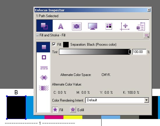

Пока так и делаем, подредактировали Питстопом, т.к. если втянуть шкалу в Ил, подредактировать и пересохранить в пдф, то получаем тот же эффект, пишктся все сепарации.
Возможно, что с Вашей что-то не так.

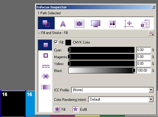

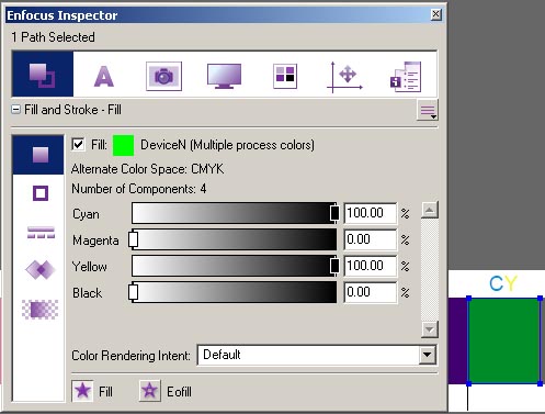

Врт я и хочу понять что не так, с этой целью и пост был создан. Шкалы делали из разных прог и разными методами, толку никакого. Нашли разницу в описании цветовых моделей в PDF-файлах шлак (см. аттач). Ris 1, Ris 3 шкала Dipko, Ris 2, Ris 4 наша шлака.
Может в этом дело, но как получить такую цветовую модель?

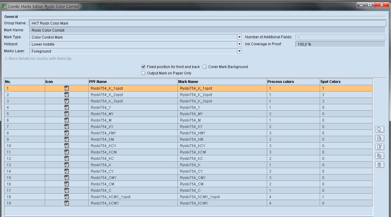

А шкалы где спуск 1+1 и прочее тоже стоят 1+1 или триадная с балансом серого?
Ответ: Вопросы по сигне.
Шкалы везде стоят одинаковые - триадные
Вот они с собой и тянут сепарации - нужно под каждую комбинацию цвета делать отдельную шкалу. Смотри вложение как у нас сделано

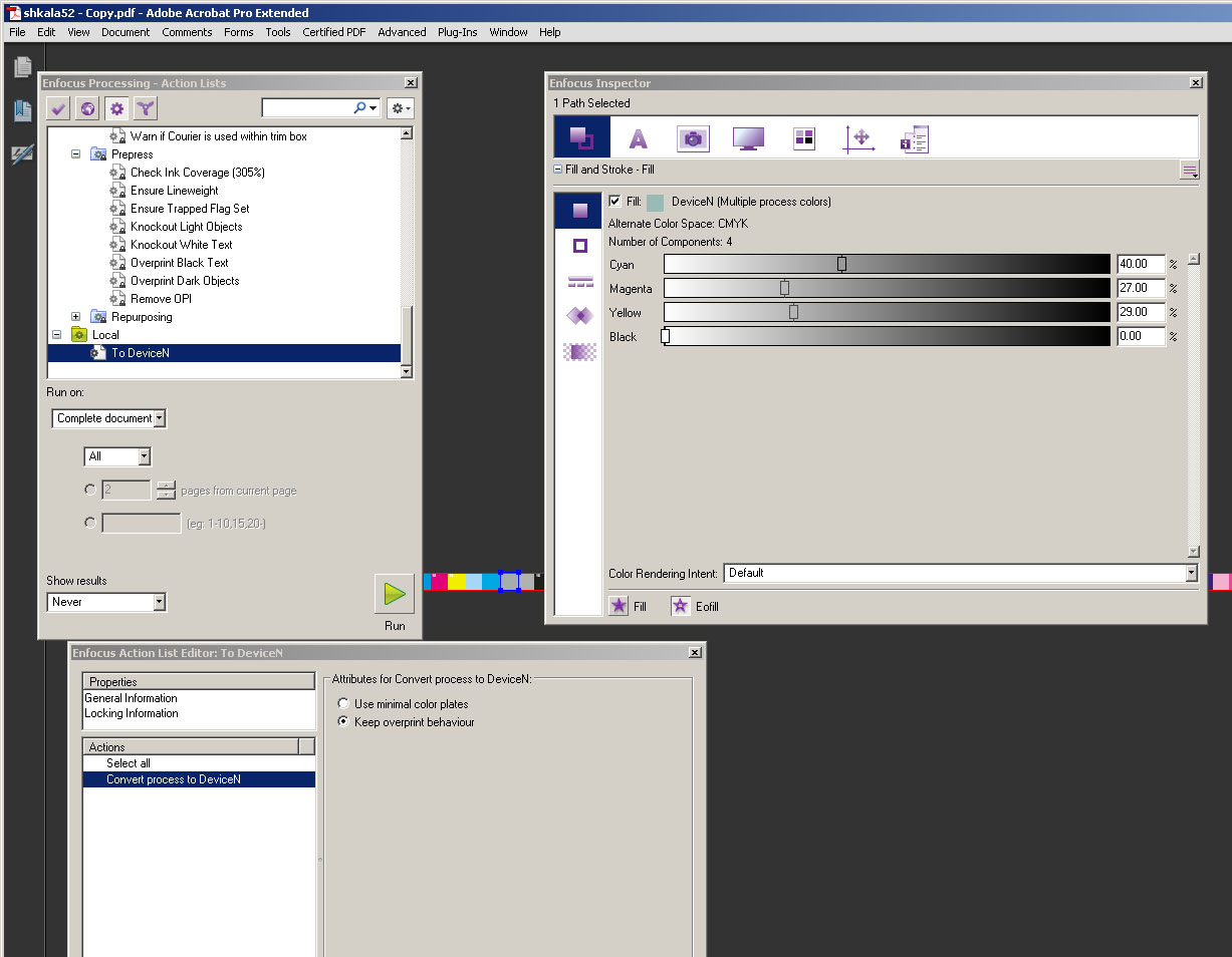

Все очень просто. :)
Натравливаете следующую акцию в Питстопе на Ваши шкалы:
И дело в шляпе:

TRANTOR, спасибо огромное!!! Все получилось!
Я подозревал, что надо питстоп припрячь, но у меня стоял 9-й, а там этой функции небыло. Поставил 10-й и все получилось.
