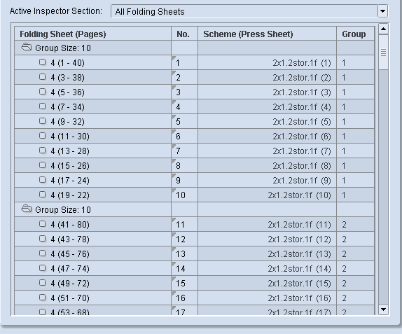

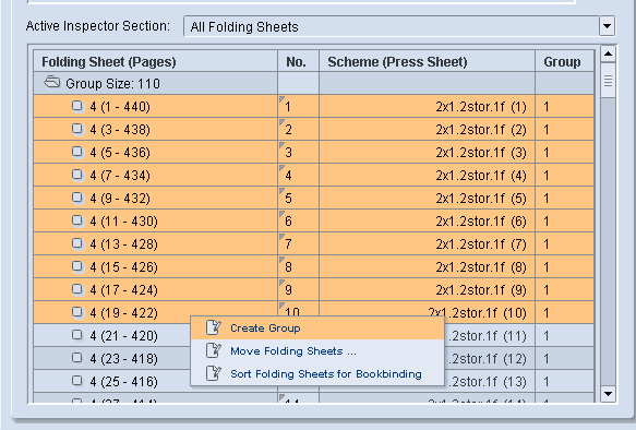

Вот с этого места поподробней и желательно скрин. Не вижу в упор. Пытался создавать группы - не создаются. Всегда только одна. Может я "дребедень" не так задал?
Впрочем сейчас вроде получилось. А что группы только вручную создавать? В квайте тупо указал количество листов в тетрадке и оно раскидает само :(
Ответ: Вопросы по сигне.
lunatik сказал(а):
Скриншоты №1 и №2.
Всегда только одна.
Дык Mixing Binding нужно задавать. Ну и, конечно, режим спуска Imposition, а не Automatic Imposition.
Не. Под дребеденью я подразумевал темплейт формы, размер бумаги итд.
Ну а тут просто мышью выделить и правый клик. Имхо, разница не столь великая.
