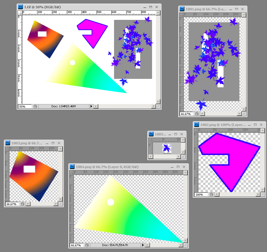

некоторые jpg-файлы содержат по несколько не касающихся друг друга изображений на белом фоне, каждое из которых после удаления фона должно быть сохранено в отдельном png-файле
Действительно, как сделать? У кого какие мысли по поводу алгоритма? :)

Ответ: Автоматизация: удаление фона у большого числа изображений
У меня самого нет сканера, но где-то читал, что какой-то сканерный софт умеет это делать.
Если не ошибаюсь, в Photoshop есть функция нарезки таких изображений в отдельные файла.Посмотрите в Меню-Автоматизация-Кроп(обрезка)...
File - Automate - Crop and Straighten Photos (в CS2)
Только он почему-то всегда неактивен...
Что-то у меня не получается. Да и слово Straighten - выпрямление, вроде, не совсем подходит для задачи.
