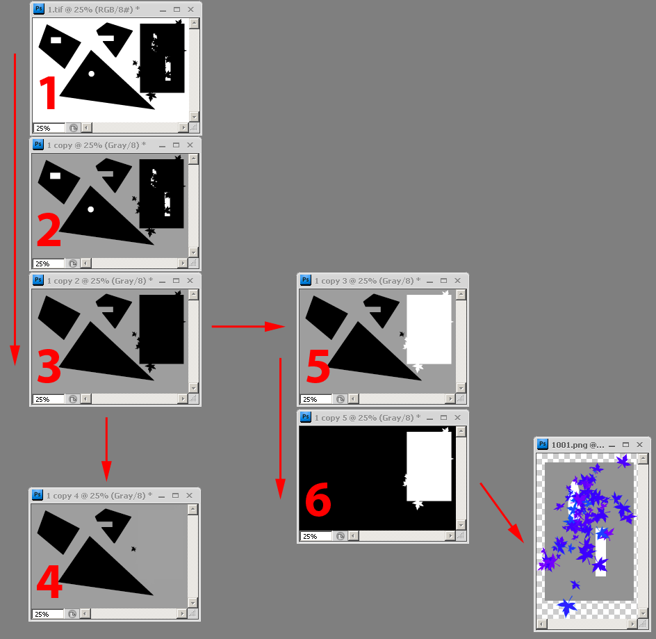

По поводу алгоритма "разделения" -- он есть у меня (прототип), но я думал кто чего интересное предложит. Все делается операциями threshold, solarize, floodfill. Аттач.
p.s. картинки в 31м сообщении разделены, собственно, этим скриптом

А не получатся ли после threshold'а слишком рваные границы?
4 и 5 шаги это как?
Ответ: Автоматизация: удаление фона у большого числа изображений
Kolobokk, как сделаем, так и будет. Немного подробностей ниже.
similideus, если что-то рваное, то дорабатываем алгоритм (это же прототип). Или дописываем новый в хвост к существующему, т.к. пока все изменения были неразрушающие. Сканируем маску (3) (через 10 пикселов -- более чем достаточно). Если пиксел черный, дублируем маску, floodfill with white (5) + threshold + extract n-th region. Трюк в том, что оригинал заливаем floodfill with background и продолжаем сканировать с этой точки (вот это место мне нравится :) )
В общем, ниже скрипт, как был исходный от 23 числа, есть непринципиальные отличия от приведенной схемы. Наверное, можно переделать 1:1 в JS для фотошопа
