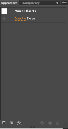

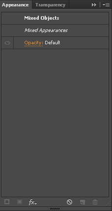

Гм, так там все таки был аппэрэнс? Тогда не пойму, какого хрена мы тут два экрана копья ломаем :(
Не вроде, там епс странный. Скорее всего как ты и говорил проблема экспорта.
АИ открывается норм, корелом преобразует в шейп.
Еще можно сбросить эппиренс, после этого вроде норм экспортируется в eps
У меня и оригинальный AI норм в епс экспортируется и потом открывается зелененькой как надо

Само наличие аппэрэнса на контуре с 90% такую шнягу дает
Поэтому, его сброс - первое с чего надо было начинать
