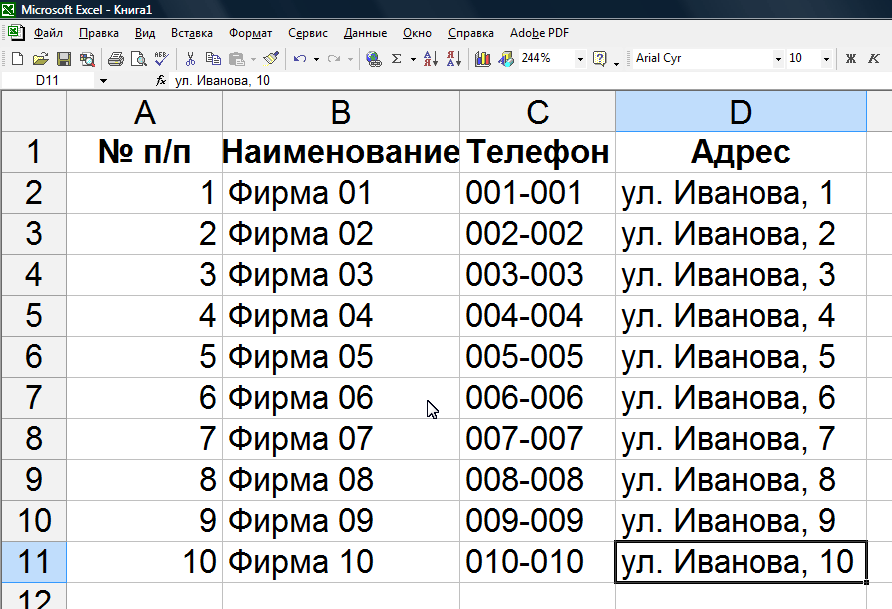

Рассмотрим простенький пример автоматизации верстки, где данные будут браться из заранее подготовленной базы данных.
Для начала подготовим базу данных.
Для этого я использовал Excel:
    43.9 КБ · Просм.: 1 168

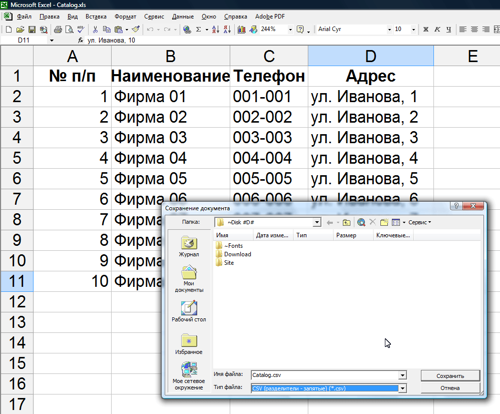

Ответ: Easy Catalog
Сохраним экселовский файл, как Catalog.CSV (разделители - запятые); все файлы будем публиковать в отдельной папке Catalog:
    75.3 КБ · Просм.: 1 282

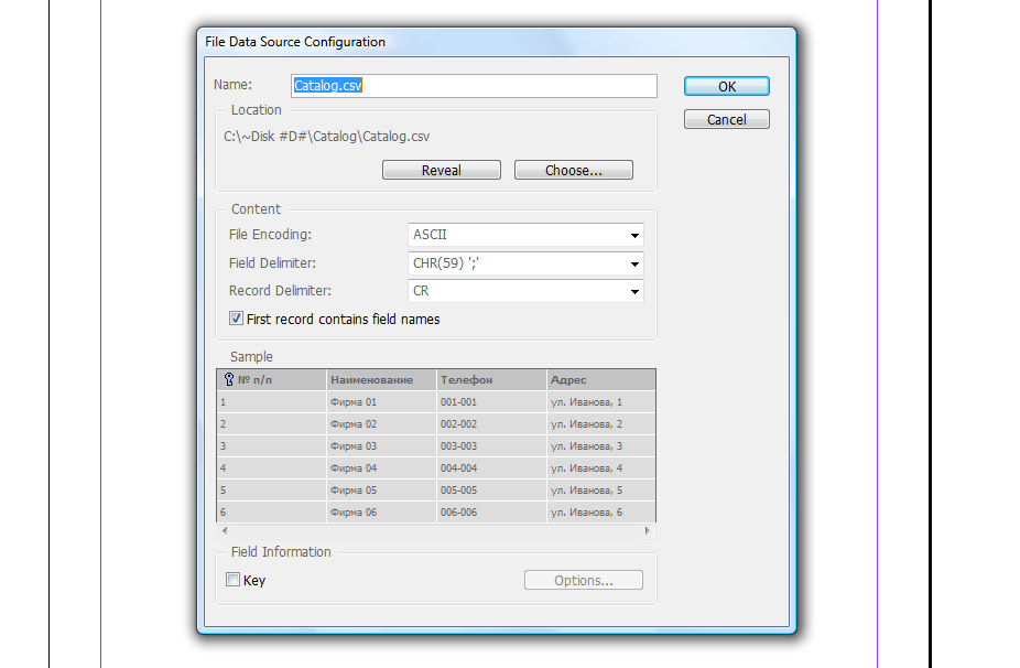

Ответ: Easy Catalog
В индизайне создаём новый документ-пустышку, затягиваем данные из файла Catalog.csv: File - New - EasyCatalog Panel... - New File Data Source...
Контролируем визуально, правильно ли данные импортируются, жмём Ок:
    42 КБ · Просм.: 1 420

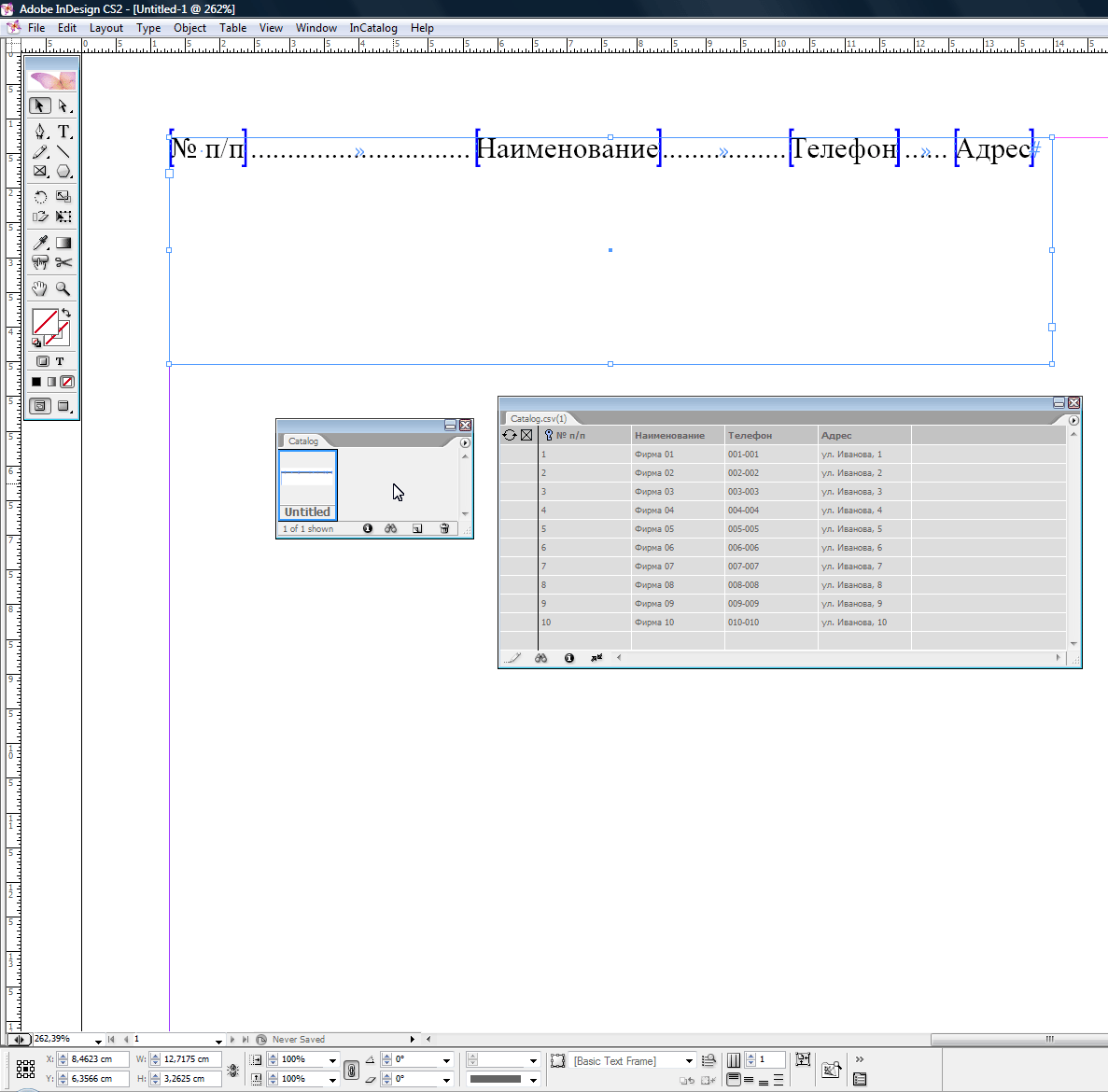

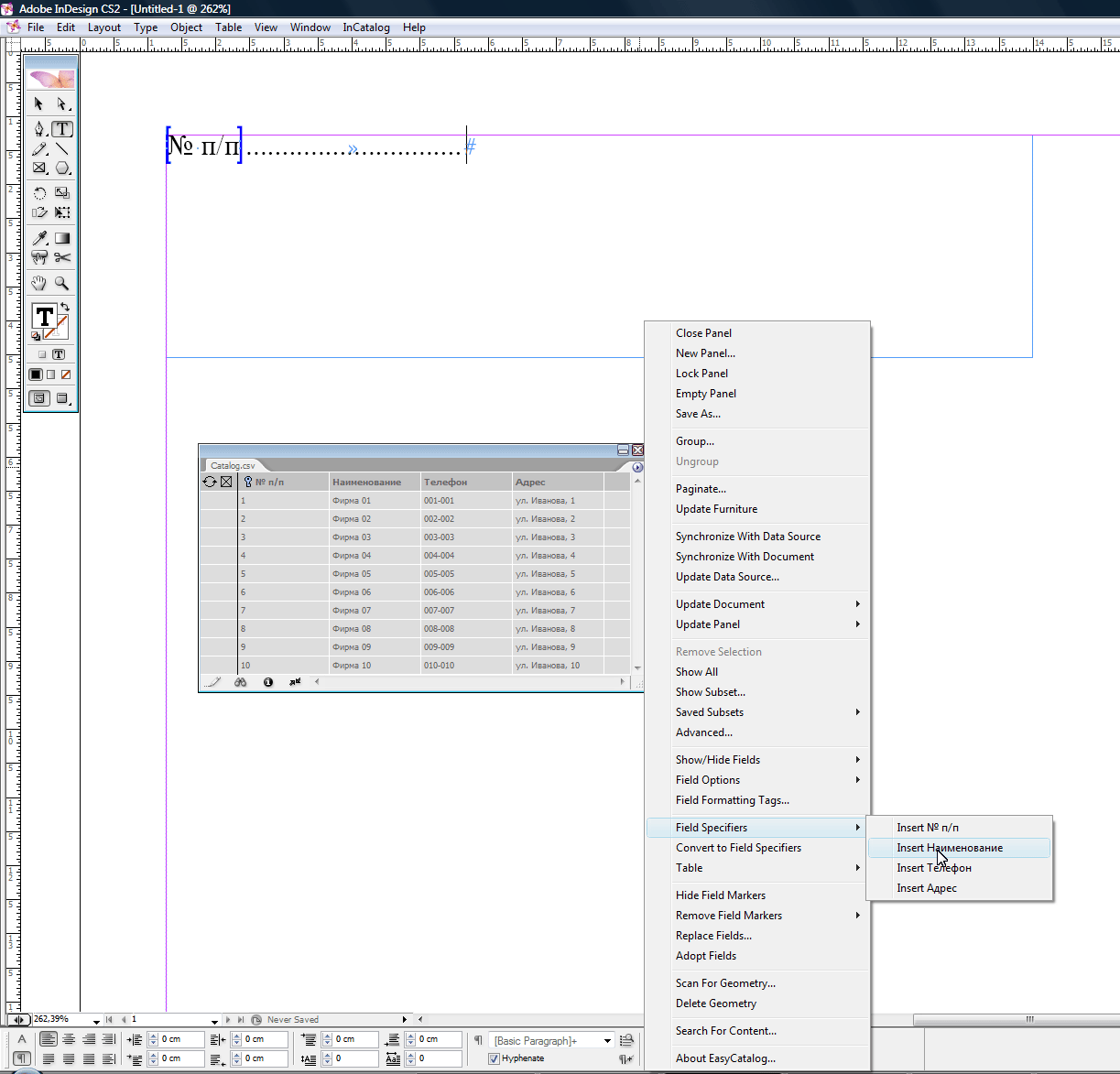

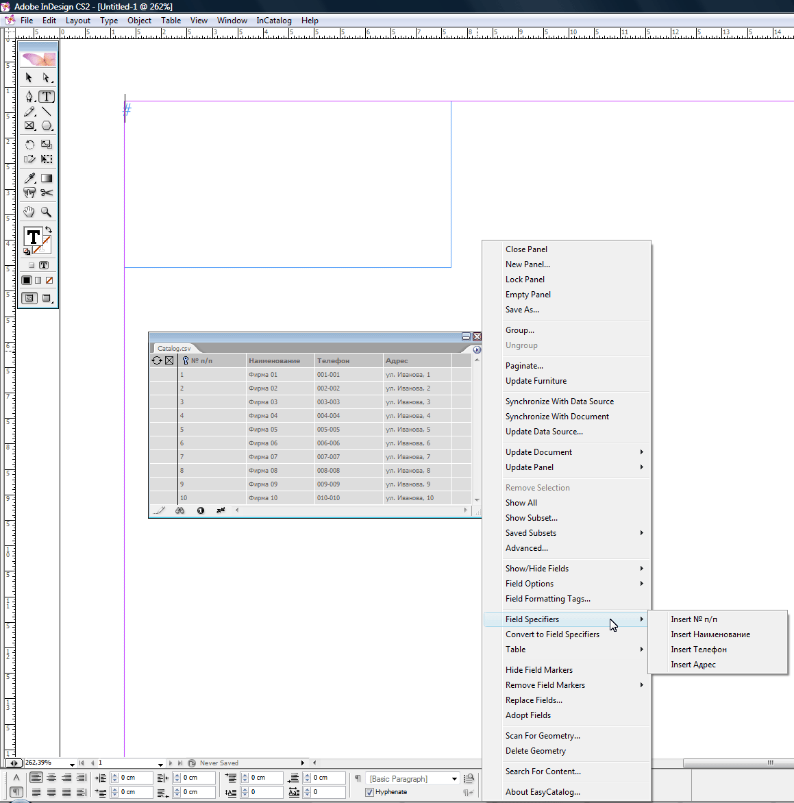

Ответ: Easy Catalog
Появляется EacyCatalog Panel с нашими данными.
Создаем шаблон по вашему вкусу и дизайну, который позднее будет сохранен в индизайновской библиотеке, и по которому в дальнейшем будут развёрстаны данные через модуль EacyCatalog Pagination.

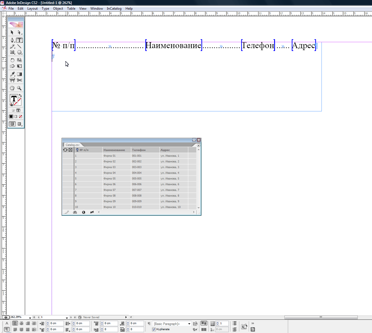

Для этого создаем текстовый бокс, в него помещаем поля для ввода данных: жмякаем в EacyCatalog Panel меню (вызывается через маленький треугольник) Field Specifiers. Нагляднее - на рисунках. Чтобы было понятно, я включил в индизе отображение Hidden Characters (Alt+Ctrl+I).
В конечной точке вставки не забываем сделать абзац, чтобы в дальнейшем данные развёрстывались с новой строки.
    79.5 КБ · Просм.: 1 381

Ненужный на данный момент текстовый бокс с нашим шаблоном можно теперь убить (его можно в любой момент вытащить из окна библиотеки заново).
Разверстываем автоматом данные. Для этого рисуем пустой текстовый бокс, устанавливаем внутрь текстовый курсор.
