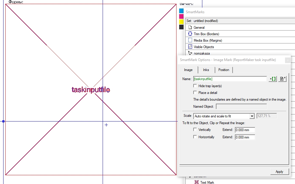

Сперва сделайте тикет Export to pdf file выбрав настройках separated. Затем создайте шаблон отчета, допустим, в Packedge. B отчете привяжете входящий по воркфлоу файл - input.
    175.9 КБ · Просм.: 796
    21.5 КБ · Просм.: 863

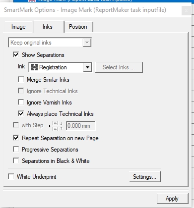

В пдфе отчете эти сепарации видны, но только если включить просмотр цветоделения
надо включить в свойствах входящего по воркфлоу файл - input
    78 КБ · Просм.: 841
