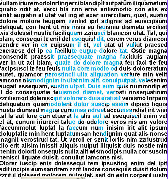

Хочу поделиться способом раскраски текста как на скрине в аттаче.
Создаем фрейм с черным (например) текстом и белой заливкой, подкладываем под него фрейм покрашеный в нужный цвет (например циан). Фрейму с текстом назначаем режим наложения Color. Теперь поверх всего этого кладем белый фрейм с режимом наложения Overlay.
Ничего не получилось? ;) Получилось! Включите Separation Preview и увидите. ;)
В аттаче пример, изучайте, экспериментируйте.
Недостаток метода один. По краям возможно появление букв, покрашеных частично. Достоинство тоже одно, зато какое. Нет проблем с редактируемостью текста.

iv-mi сказал(а):
Это интересная тема и не единственный способ.
Да, но как минимум один из описаных по ссылке методов предполагает копирование текста. После правки будем переделывать?
Ответ: Хитрости и советы
Не как минимум один, а только один. Второй с возможностью редактирования текста.
"Недостаток метода один. По краям возможно появление букв, покрашеных частично." — это недостаток? В чем он проявляется? В решении, на который дана ссылка, там где текст редактировался, то, что было на экране, вышло и на печати.
Скажем так... Это дело вкуса. Кое-кто считает что это недостаток. У меня нет определенного мнения по этому поводу т.к. я этот прием в реальной работе не применял. Не тот стиль...
Собственно говоря, совет родился вот из этого обсуждения:
http://www.prodtp.ru/index.php?showtopic=20524
Поэтому и "недостаток".
