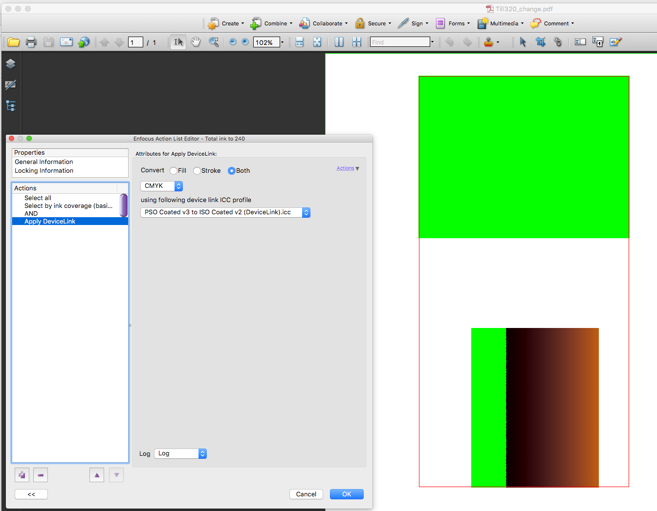

странно, почему-то в PitStop не срабатывает понижение суммы красок.
не, такой вариант в данном случае не катит, т.к. нужно применить ко всей странице целиком, а не к выбраному изображению, хоть метод и интересный, не знал, спасиб о)

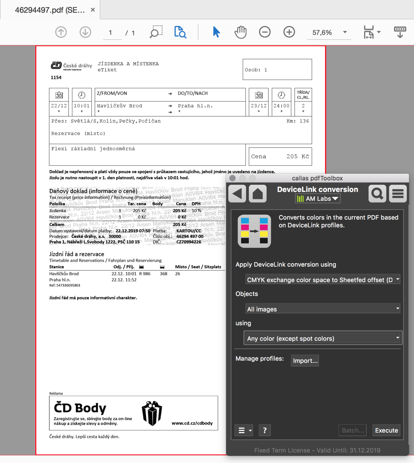

а еще, прошу подсказать куда подгрузить профиль чтоб Акробат его увидел?
Можно так
    26.4 КБ · Просм.: 368
У меня работает этот примерно такой ActionList:
Это только для растра. Исключил Artline и shading
Следующий вопрос будет - почему черный переделило в 4 краски 'by'
Все таки не понимаю, почему PitStop обязательно? Чем не устраивает нативный Convert colors? И черный там можно оставить черным, если он не растровый конечно, и переделить можно только изображения, или только линии или только текст... и экшн не надо делать, все готовое... :)
Не получится. Тут единственный вариант Convert to profile, с нужным TIL. Ну и все равно натыкаемся на засаду с генерацией черного. А это лечится только Device Link, КМК.

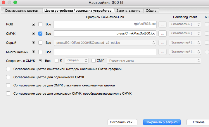

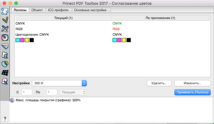

Зачем питстоп если есть тулбокс у тса?
1 клик
Снимок экрана 2019-12-23 в 15.55.44.pngСнимок экрана 2019-12-23 в 15.55.37.png
Профили для понижения TAC спецом для Pitstop'a сделаны. И вроде даже защищены. Тот, что я пользую черный не трогает. 2 года - полёт нормальный.
