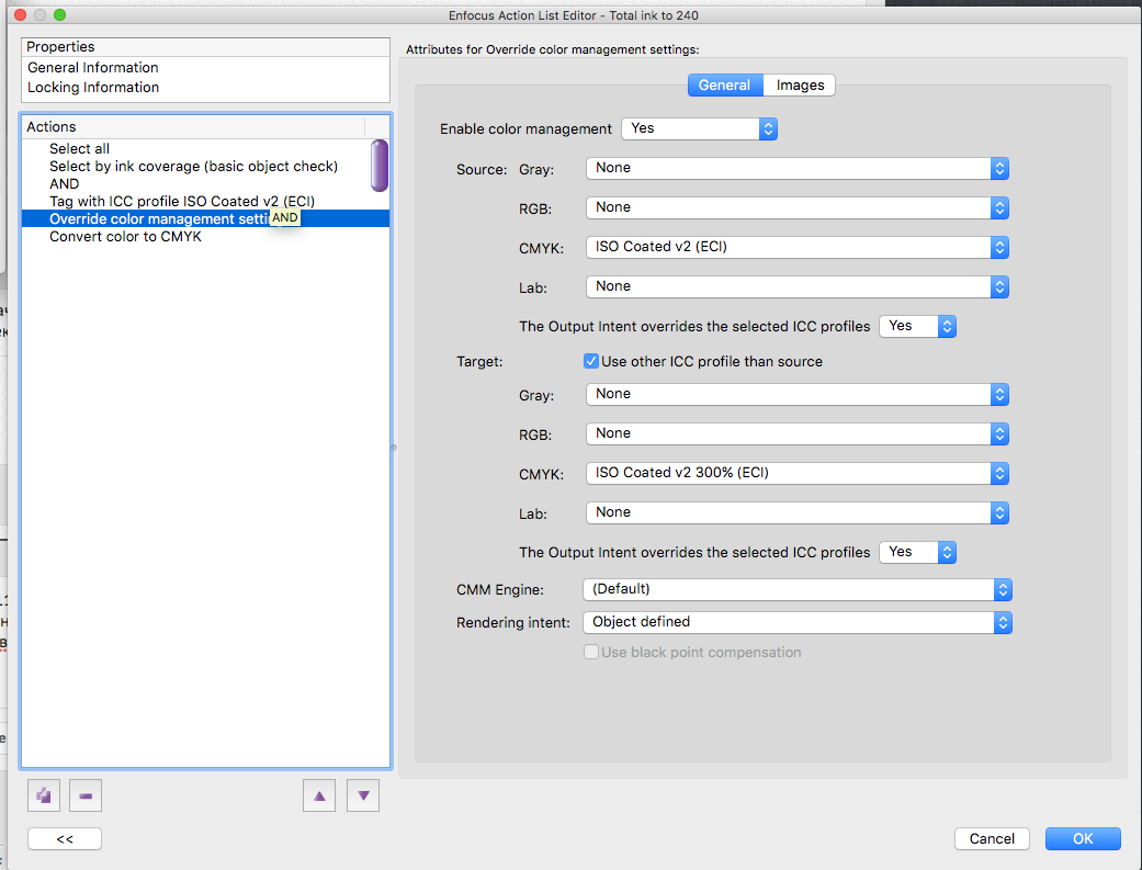

Странно, не понимаю, но даже стандартные Action не срабатывают.
pdf остается без изменений.

Вот заклинило прям. Не получается и все.
файл безвнедренных профилей, но не переделивается вообще никак.
Говорил же, если переделивать из профиля А в профиль А - ничего не выйдет. Надо назначить сначала картинкам профиль Б, потом делить в профиль А. Я для надёжности назначаю профиль с бОльшим TIL-ом, чтобы переделить в мЕньший.
Реакции: ACTPOHOM и Gad
Вектор ловит и делит, вот картинки нет
в файле и картинка и просто заливка, почему заливку конвертит в новый профиль ,а растр нет...
А им надо профили назначить. У меня в ПитСтопе так настроено - если есть профиль, его использовать, если нет - назначить. И только потом переделивать. А вектор я через Remap Color (action) или через Enfocus Convert Color Panel переделиваю.
Без назначения профиля работает
    156.7 КБ · Просм.: 379
я назначил профиль, но все равно картинки не конвертит
Сохранить *.eal и сделать импорт
У меня с ним получилось
