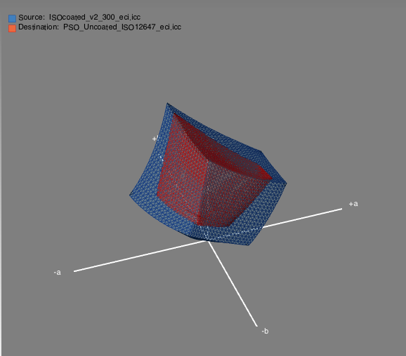

А еще лутше — сгенерил бы DLP-шку в iProfiler (другого софта по DLP пока нет) в Source — ISO Coated v2 300, в Destination — ISO профиль под офсетку (кажется PSO_Uncoated_ISO 12647_eci), ну и Use Source Black Generation, TIL 260 (если технологически Вам нужен именно такой TIL). Ну и настроил бы базовые и бинары.
Смотрите на картинке насколько нужно сжать охват между ISO Coated v2 300 и PSO_Uncoated_ISO 12647_eci — причем правильно колориметрически сжать. А путь ISO Coated v2 300 в CMYKMaxDot260 для офсетки — будет беда.

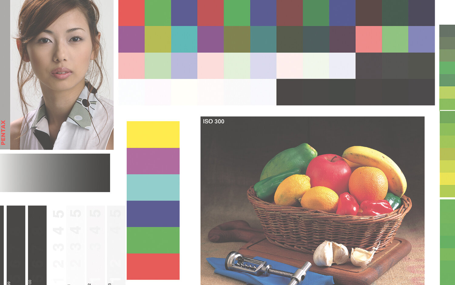

я не претендую на медаль, но CMYKMaxDot не затрагивает части имиджей не имеющие превышение лимита. или лица имели его? на фото девушка не негроидной рассы как бэ.
akropin, не было у Вас ощущения, что лица выходят как у мертвецов. Я такое постоянно наблюдаю на предвыборчих листовках на офсетной бумаге. Это наверное самая распространенная ошибка на препрессе — подсовывать колориметрию меловки на офсетную бумагу. Понятно, что делить в CMYKMaxDot очень просто и удобно — но в данном случае это грубое нарушение стандартов по колориметрии.
Что касается предвыборных дел, то там правил нет ). 1.jpg - ISO v3 300%, 2.jpg DLP до CmykMaxDot240%
