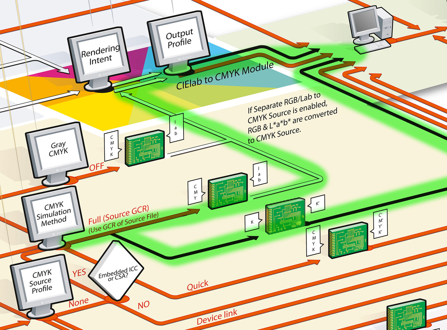

Я так понял, что-бы получить преобразование 2 надо сохранить генерацию черного исходника или настроить поканальные правила для черного (имеется ввиду именно для растровых изображений, вектору можна тупо назначить Overprint Fill и проблема решена).
Вот все это пробовал делать в DLP i1Profiler — все равно черный следит после дележки на CMY каналы. Можна сказать меньше следит, чем при простом преобразовании Convert to по Релативу, но все таки следит.
А вот при цветоделение в РИПе Fiery (на принтере) по Full (Sousce GCR), черный после дележки не следит на CMY-каналы, правда в этом я убедился только по многочисленным тестам на печати (смотрел в лупу).

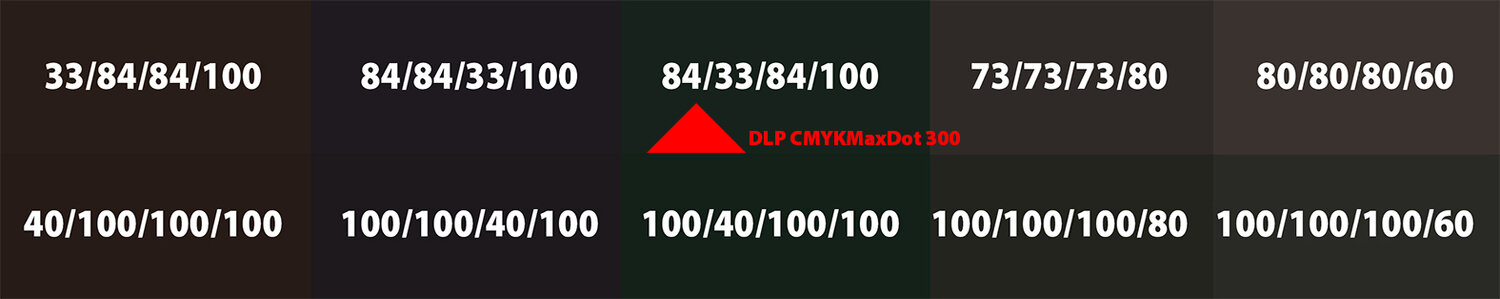

Тоже был в ужасе от фразы - пойду длп 260 применю к меловке для печати на офсетке.
Видимо должен объясниться, поскольку фраза моя. Речь идет про те случаи, когда заказчик делит цвет под меловку c TIL 300%. Все что происходит - происходит в режиме потокового производства, когда реально посвящать конкретному заказу есть время от силы 15 минут, а бумага оказывается не та, под которую делился цвет изначально - т.е. офсетка. Мой, возможно неправильный, опыт показывает, что страдает при использовании DLP существенно телесный цвет, который чуть правится вручную после применения DLP. В общем случае, понижение TIL до 40% на восприятие цвета влияния не оказывает. Больше 40% считаю что да, изменения изменения в цвете критичны и использование DLP - CmykMaxDot не допустимо. Я понимаю щепетильное отношение к цвету в конкретных работах более чем оправдано, но если клиент не хочет и не может по какой-то причине пределить свою работу, то считаю возможным тот подход, который, вполне вероятно заслуживает критики.
