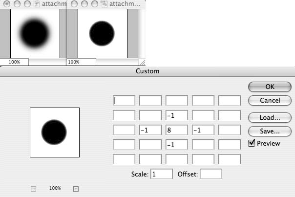

Ответ: Как задать вектор для повышения чёткости?
Шарп в одном направлении можно смоделировать фильтром Other/Custom...
Немного не врубился в тему может это надо было сделать из разблюренного кружка ?

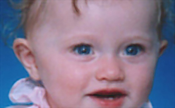

Сталкивался с этой темой, мне помог FocusMagic.
    42.4 КБ · Просм.: 845
    53.2 КБ · Просм.: 561
FocusMagic.
Вот спасибо! Наконец-то, конструктивное предложение! Как испытаю, доложу.
Испытал программу FocusMagic. Действительно, в программе можно задать направление коррекции в градусах.
Ещё раз, спасибо snake_ufa!
Программа работает и самостоятельно, и как плагин Фотошопа.
Думаю, используя эти два инструмента, можно немного улучшить некоторые изображения. Конечно, речь не идёт о каких-то полиграфических шедеврах, а скорее о любительских фотографиях снятых в не очень хороших условиях.
