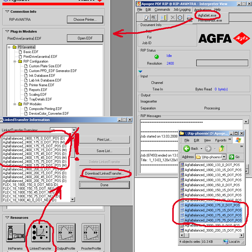

1.Папку вроде как нашел!файл называется AgfaBalanced_2400_175_0_DOT_POS
2.Где и какие файлы стерать?
3.Как загрузить их Агфасетом,подробней!
Ответ: Каллибровка AGFA 30
Даю картинки. Остальное написано раньше.
Внизу справа указана папка, содержащая аналогичные ресурсы. У нас два РИПа, специально влазить во второй некогда. Ресурс указан. Помните о том, что активный РИП не даст удалить файлы.
всё равно в память записывается только AgfaBalanced_2400_175_45_DOT_POS

Записывается это имя, и если оно одинаковое в твоих файлах то и будет такой результат. имя можно поменять и в файле.

Сначала, и не понял в чем проблема. Можешь не волноваться. Под памятью для ресурсов в рипе понимается кеш (его размер ограничен и далеко не все ресурсы в него попадают, они в него попадут во время использования).
