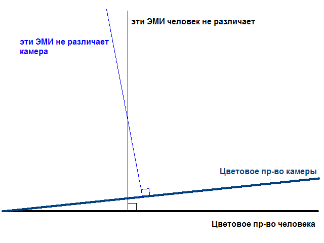

sabos сказал(а):
Увы, это не дает нам автоматом Luther-Ives, повторюсь, еще спектральные остаются. А там все плохо. Не готовы потребители жертвовать ДД камеры, даже ради правильной цветопередачи.
Я вижу здесь в первую очередь образовательную «дыру». В массе люди не знают даже, что R, G и B бывают разные. Кто пограмотней, точно «знают», что главное сделать «профиль», и всё будет «точно». Картинка вроде приложенной (с дополнительными линиями, показывающими как камера не различает различимое человеком и различает человеком не различимое = нарисовать +2 перпендикуляра) многих вводит в ступор.
О да. Но согласись, концепт счетномерного пространства и его проекций - непрост, не все владеют геометрией (высшей).
