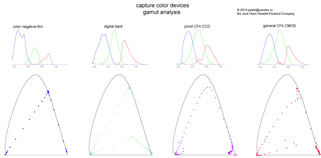

Охваты нескольких технологий захвата цвета. Данные после оптимизации (линейная трансформация) по методу nlPCRGBmin + WPPLS, без краевой спецобработки.

Ответ: Клинический случай
Глядя на графики sabosа, укрепляюсь в уверенности, что отрицательных XYZ быть не должно - нужно правильно проецировать!
А можно по Монте-Карло по миллиончику точек накидать в пространство камеры и каждую спроецировать на охват человека таким же образом - увидим цельную картинку?..

Можно. Но математика мне говорит - «не нужно». Раз пространство линейно (энергетически), то максимумы спектрального пространства (пусть дельта-функции) в субпространство отображаются максимумами. Собственно суть локуса.
А точек накидаем, только руки дойдут. Но не случайно, сперва посмотрим на лучи равного цветового тона, а затем еще эквидистантность хочу проверить. Расчет трансформации по nlPCRGBmin + WPPLS конечно получше алгоритмов какого AdobeDNG, но навскидку вижу и там слабые места.
Уже сейчас можно сделать два важных вывода:
1. При разработке фильтров (в т.ч. CFA) mainstream индустрии не ставил и не ставит задачи охватить human'а. Видно, что они стремятся к классическим треугольным rgb-решениям, причем внутри HVS.
2. Любительские (и полупрофессиональные) камеры очень далеки от совершенства по критерию равномерности спектральной разрешалки (равномерность спектральной разрешалки есть гладкость хроматического контраста). Я проверял своей методой несколько CFA производства 2009, там всё равно остаются очень большие неравномерности, им еще далеко до топовых кремниевых систем, они даже на фоне пленки смотрятся убого. Собственно здесь и вижу источник страданий над «пластикой цвета» владельцев цифрофото.
Если можно, хотел бы две вещи уточнить
а) где и как прочитать про nlPCRGBmin, а то гуглование приводит примерно на такие же картинки в презентации Jack Holm
б) Если посмотреть на данные из презентации Холма, то там есть и побольше "выход за человеческий гамут" (в данной проекции) - а это то самое место, где мы разошлись в понимании и наверное надо как-то общие термины и т.п. находить

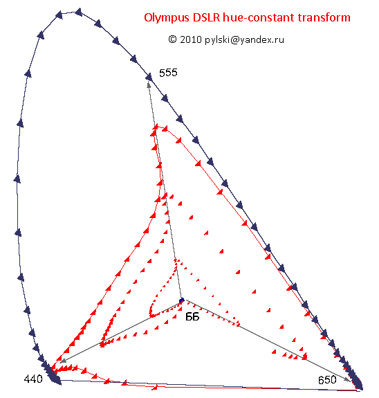

Если мы ограничиваем свою математику только матричной (линейной) трансформацией, то нам нужно рассчитать всего 9 чисел. 3 из них мы берем из нейтрали (нейтраль нужно удержать любой ценой), эту регулировку отдаем ручнику ББ RAW-конвертера, остается 6. Нужна система из шести уравнений. Можно взять 6 спектральных точек на локусе, и заставить transform сделать для них RAW->XYZ. Неидеальное решение, судьба остальных миллионов точек будет печальной. Можно взять массив спектральных точек (“training” stimuli) побольше, не только из локуса, но и реальных (пусть Colorchecker), и сделать оптимизацию методом наименьших квадратов. Можно вспомнить, что linear-energy метрика не годится для оптимизации, и оптимизировать в perceptual uniform color space, пусть по супер_dE2000. Можно на оптимизацию наложить доп. условия, пусть non-negative result, можно и не накладывать.
Как найти оптимум в этом произволе? Вспоминаем ICC - оно предложило три стратегии color rendering'a. Если вы предпочитаете яркие цвета, наивысшую насыщенность снимков - выбирайте saturation RI. Ой, небо стало малиновым, ой трава поголубела, ой лица зеленые... Пардон, вы выбрали saturation, он цветовой тон не удерживает. Желаете тон поточнее, выбирайте RI с удержанием лучей цветового тона.
В аттаче результаты работы алгоритма от наших первооснователей, это метод впервые предложил König для поиска fundamental color space (колбочковых функций). Учитывая сложность задачи (камера специально бралась очень слабая по color rendering) - imho неплохо справился алгоритм.

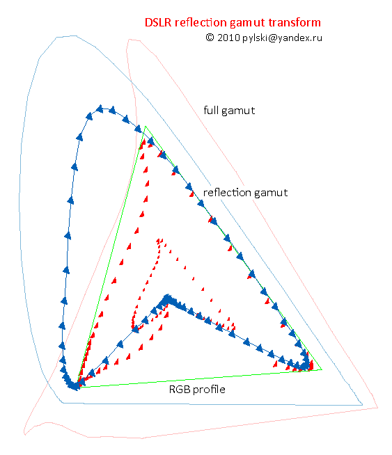

Если всерьез, без сарказма, то повторюсь, вопрос определяет решение. Пусть я изменю нашу задачу сопряжения. Возьмем в качестве охвата не все возможные ответы камеры, а лишь реальные, т.е. ограниченные по ДД. atutubalin правильно подметил - нам не нужно гарантировать точность для неоновых вывесок и лазерных указок, там мы можем позволить себе сжатие, пусть даже clipping. Реальное отражение значительно скромнее по охвату - давайте сопрягать эти фигуры (см. аттач). Хорошо видно, что появляются нереальные (и даже отрицательные) величины. Но где именно они появляются? Внутри алгоритма, в матрице трансформации. В файле они появится не должны, ведь по условию задачи мы берем ограниченный гамут. Ой, а как же профилировать результат? Разве матрица трансформации не есть профиль? Ответ очень прост - не выкладывайте свои внутренности на всеобщее обозрение, уважайте коллег, пользуйтесь стандартами. Посмотрите на коммерческие программы, они также внутренние преобразования делают в своем спецпространстве - но на выходе ведь стандартный RGB. И "феномены" более не возникают, и float double precision уже не нужен.
Есть две проблемы, точнее глобально это одна проблема: не хочется изобретать велосипед на каждый чих:
1) Для преобразования и RAW-RGB в что-то хочется использовать готовый CMM, а не писать свой. Особенно в том случае, если это "что-то" описано табличным профилем (с матрицей проще, там можно и свой)
2) Точно так же, для профилирования очень не хочется изобретать собственный велосипед, а хочется использовать достижения науки.
Не все же обладают ресурсами Adobe, которая хрен знает на какой год существования Camera Raw (примерно на 5-й, DNG - 2004-й год, а выпустили в прошлом) таки была вынуждена выпустить профилировщик со своим внутренним форматом 'DNG Profle'. И X-Rite туда же.
