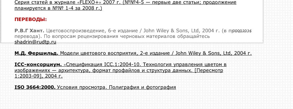

Алексей,
на вашем сайте "пляшут" нижние границы страниц (см. картинку). Смотрел на Маке в Firefox 2.0.
Хотел было посмотреть причину, но открыв исходный код страницы, тут же его и закрыл -- там просто каша (надеюсь, Вы не обидитесь).

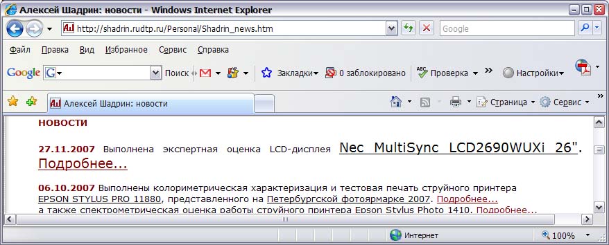

Alexey Shadrin сказал(а):
А чем они так плохи?
Они реагируют на вид/размер шрифта/самый крупный
Вот результат (здесь - мелочь, на других страницах больше):
По-хорошему верстать сайты нужно строго придерживаясь стилей, в которых зашиты все параметры.
    81.5 КБ · Просм.: 739

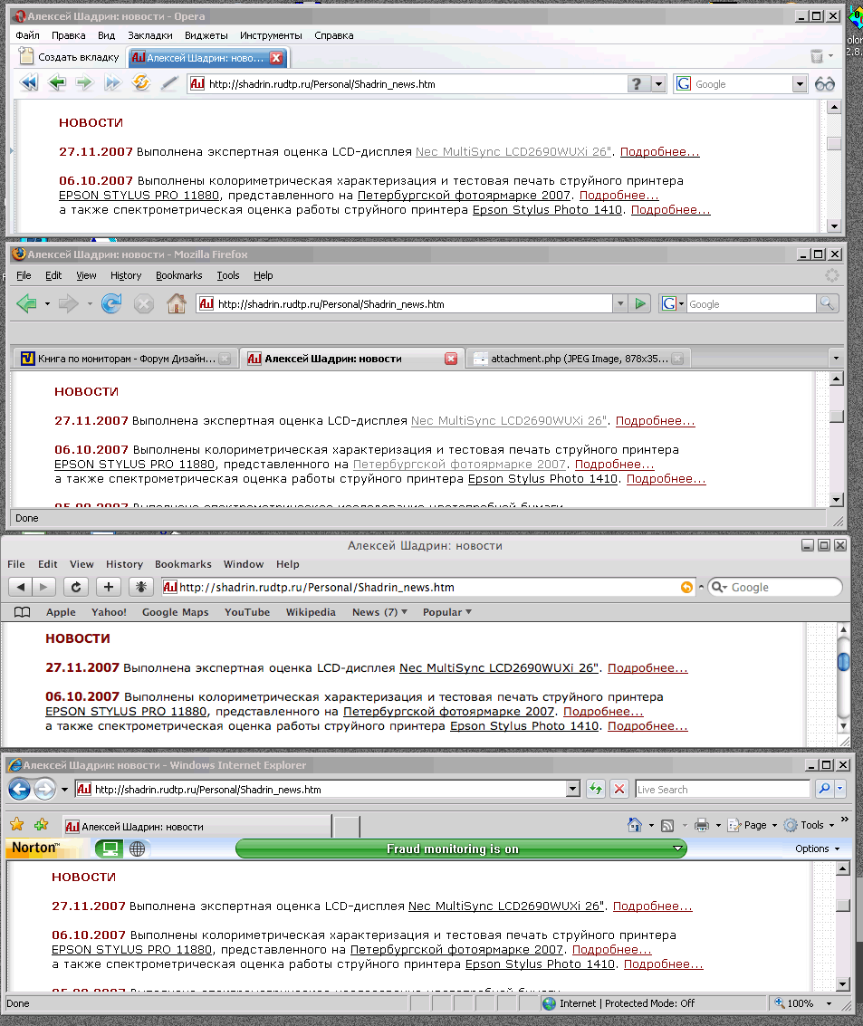

Oleg_Eltsov сказал(а):
И вполне естественно, что получается не вполне предсказуемый результат (мягко говоря), который отличается на разных машинах и в разных браузерах.
Так фокус-то в том, что я проверял в четырех браузерах! И все одинаково!
Аттач.
Более того, на огромном количестве компьютеров в других организациях. Как же так...
    108.1 КБ · Просм.: 941
