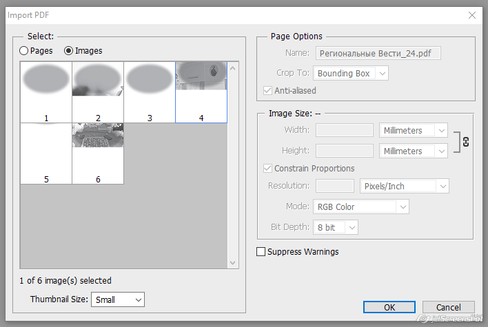

Одну занимательную мелочь нашёл, но так как раньше такого не видел, то не знаю, стоит ли внимания: если оставить в документе только одну эту страницу, то при попытке открытия в фотошопе в режиме "изображение" нет ни единого растрового объекта.
Справедливости ради стоит добавить, что при попытке открытия всех страниц в таком режиме вопросов не меньше.
    49.8 КБ · Просм.: 251
Жипег как жипег...
Рома, ты ничего с ним по дороге не сделал? Он в негативе открывается. Небось, снова твой любимый ImageMagick
ну а у меня имиджи экспортируются из файла в ргб и тот же эдит в акробате фототошопом тоже в ргб открывает...
хотя проверка показывает фсио норм. и тут я ваще ничего не понял пока.

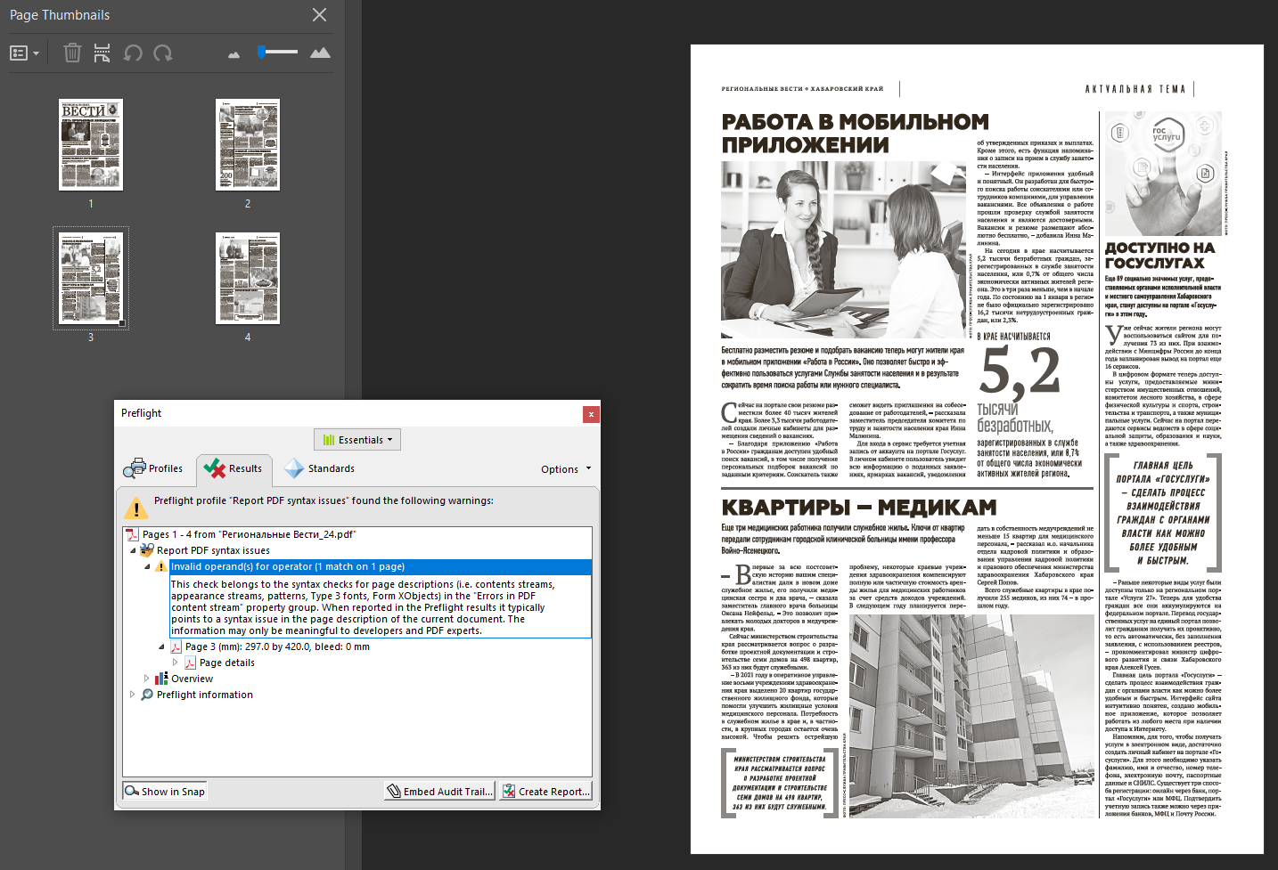

Префлай находит что-то на этой странице, но что именно — загадка.
Кто-то знает как трактовать такое сообщение? Я либо недопонимаю описание, либо оно и правда очень общее.
    507.3 КБ · Просм.: 249
Неправильный тип операнда в операции, ну скажем, число вместо строки и т.д. Но навряд ли дело в этом, обычно в подобных случаях акробат за подобной ошибкой просто с грохотом рушится и ничего не отображает
Реакции: AZ-597
Да нормальный файл, просто в одной типографии одна из картинок отвалилась. Бывает.
Очевидных причин нет.

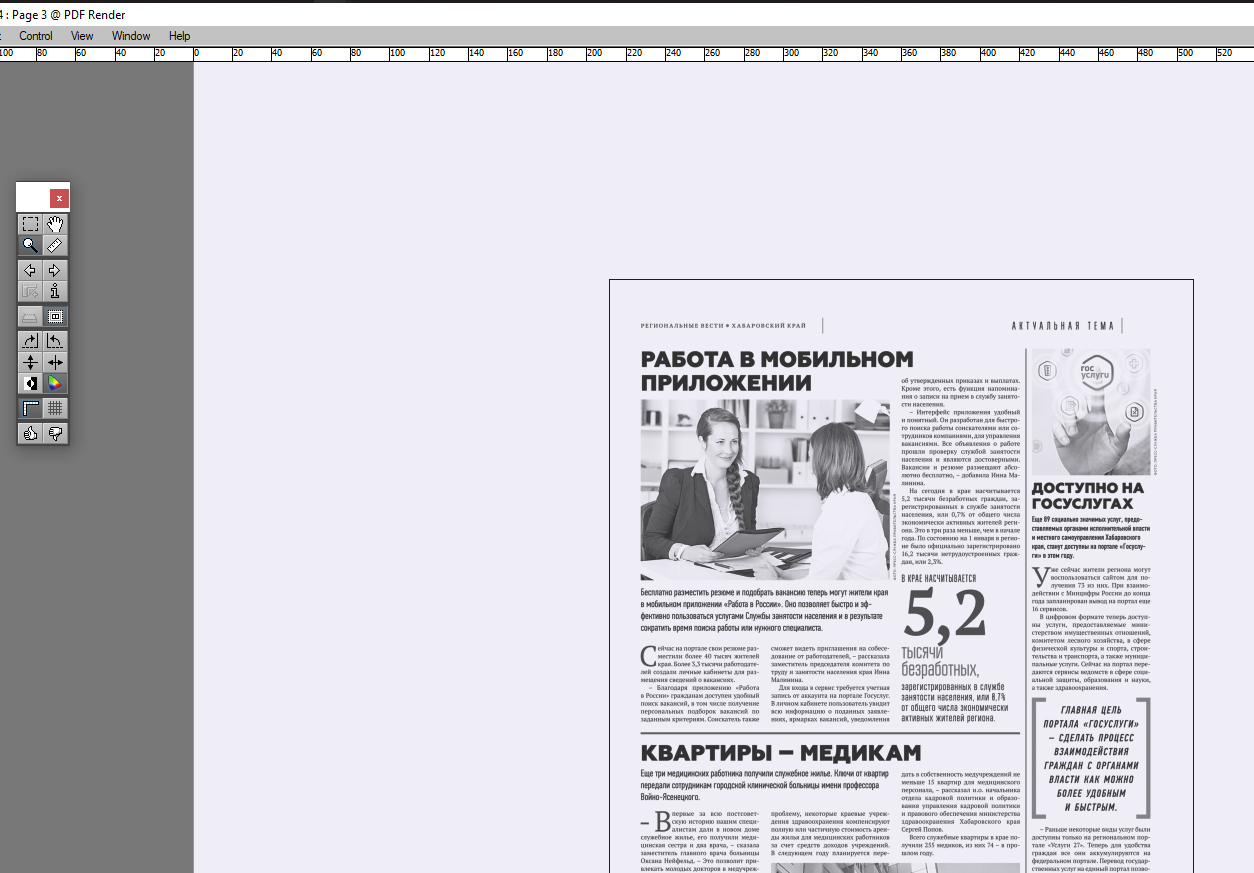

Что за RIP на типографии у которой пропало?
