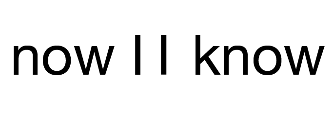

Доброго дня всем! Подскажите пожалуйста почему могут вылезать такие вещи как на картинке? связано ли это с отображением просто шрифта на мониторе, поскольку при увеличении масштаба проблема пропадает, так же нет ее при просмотре на маленьких мониторах и на маке. не могу понять в чем дело, а макет надо уже отдавать на печать. может ли это отобразиться на печати?
Заранее спасибо за ответы, никогда ни с чем подобным не сталкивалась

не может (отобразиться на печати).
всё нормально.

Это не обман зрения, а реальное искажение букв при низком разрешении. По приведенной suntory ссылке упоминается такая вещь, как хинтование. Вот именно. http://ru.wikipedia.org/wiki/Хинтинг В рассматриваемом шрифте это сделано не идеально.
Вывод на печать тут совершенно ни при чем. У выводного устройства разрешение ведь выше, чем у монитора (или нет)?
Искажение при отображении на экране = обман зрения. В печати будет все ok

Обман зрения — это нечто иное. Знаки искажаются реально.
Хинтование для того и существует, чтобы этого избежать. Но вручную его выполнять охотников мало, поэтому экранные искажения — вещь обычная.

Так текст уже в кривых, хинтинга нет.
Просто прямоугольник, никогда не бывший шрифтом, будет точно также толще выглядеть, как прямоугольная буква из шрифта в кривых.

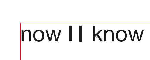

Вот такого не наблюдала. Это какой-то выдающийся по низкокачественности монитор.

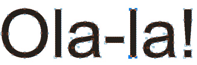

Похоже, вы все-таки не совсем поняли о чем речь. Я знаю, теоретически, наверное, можно при помощи хинтинга букву l искусственно сузить, но кто ее сужать будет при конвертации в кривые? ;)
Автор не говорит о преобразовании в кривые! У него сказано: "связано ли это с отображением просто шрифта на мониторе". Про кривые — ничего.
Шрифт, преобразованный в кривые, вообще выглядит хуже, чем не преобразованный. На него не распространяются механизмы растеризации, действующие для шрифтов. Но на картинке автора текст растрирован очень прилично, кроме одной буквы.

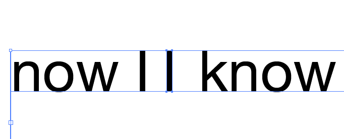

Изредка такая проблема бывает, если толщина штриха (в данном случае вертикального) в букве незначительно отличается от толщины соответствующих штрихов в прочих буквах, что незаметно при высоком разрешении или крупном кегле.
И шрифт ни при чем, просто векторный прямоугольник тоже выглядит толще, хотя он точно такой же как буква рядом с ним.
Illustrator:

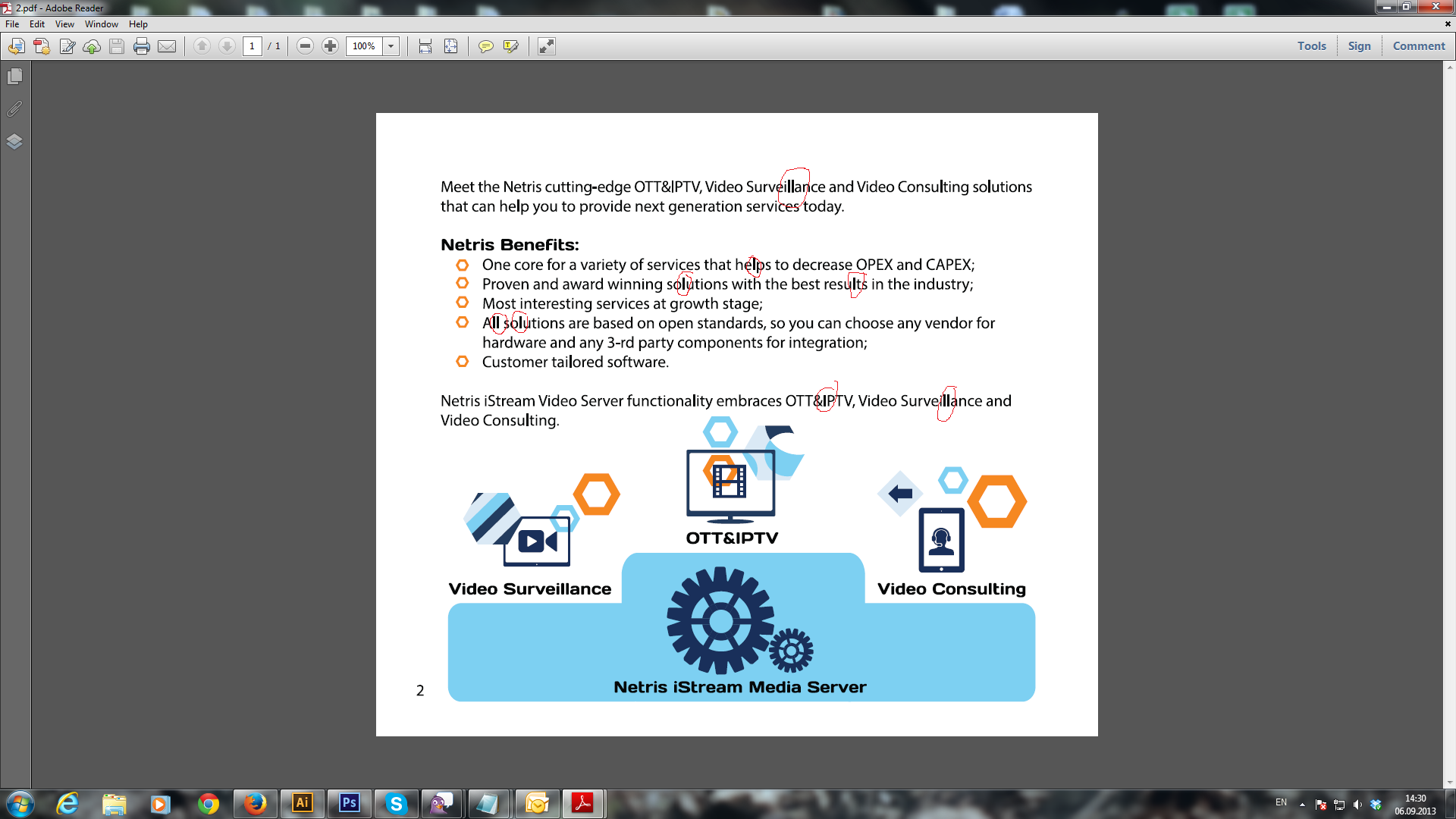

Acrobat:
