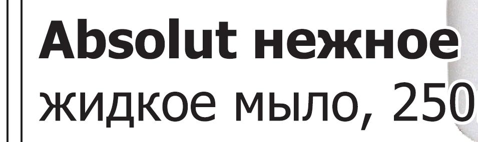

Линия толщиной 0,01 pt в ИнДизайне и Акробате. Шрифт в кривых, кегль 10.
Ни при каком уменьшении изображения линия не исчезает. То же в Иллюстраторе (CS6). Так что программа не виновата.

Поддержу коллег по цеху :) -- монитор ни при чем, как уже было сказано.
Давняя проблема отображения. Как и с "волосяными" линиями.
Шрифт, преобразованный в кривые, вообще выглядит хуже, чем не преобразованный. На него не распространяются механизмы растеризации, действующие для шрифтов. Но на картинке автора текст растрирован очень прилично, кроме одной буквы.
Все это, конечно, справедливо, но было актуально лет пятнадцать назад, когда народ работал на разрешении 640x480 256цветов. Сейчас разница видна, разве что если скриншоты под микроскопом разглядывать. Я вообще, подозреваю, что пресловутая буква l на ариале, без хинтинга (или переведенная в кривые) выглядела бы лучше. ;)

Так текст уже в кривых
