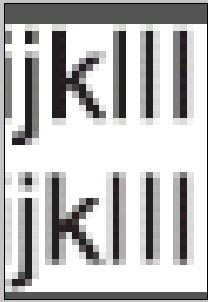

Точно.Гм, это точно скриншоты не перепутанные?
Зато не "устраивают трагедии у заказчиков в просмотре".Intellecurve ищет компромисс из данной ситуации, нарушая геометрию символа и это тоже не есть гут
