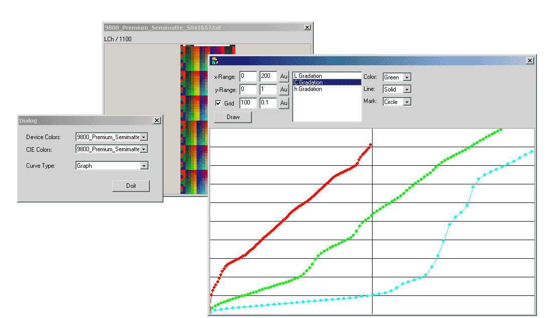

Позор джунглям: прежде чем орать и нести всякую заумь, следовало обратиться с Color Lab 2.8.13.
Ответ на скриншоте.
Грузим спектральный референс тест-карты, например ТС 9.18
Конвертируем в CIE Colors, затем в Lch.
Даем команду Special\Testcharts2Curves
И все как на ладони.
А теперь нужно учиться делать выводы по формам кривых.
В моем примере Epson 9800 +Semimatte -- навскидку видет прокол с плавность передачи зеленых и сине-зеленых.
Хорошо виден прокол с передачей тональных градаций в тенях и светах.
Теперь нужно выбрать эталон и сравнивать.

Ответ: О хроматических градациях
кривые красивые, конечно... Но вот кабы знать, что по осям графика откладывается? В том мануале, что у меня есть, про этот момент не написано(
Подожди, дай очухаться :)
Это мы сообразим.

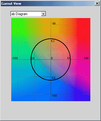

Вот, смотрите-ка, в ColorLab 2.8.13 составил такой референс:
L 54
с 60
h -- от 0 до 359 с шагом в 1 градус.
Итого: 360 патчей.
Если вызвать гистограмму (Ctrl+H), то получится, что:
1. 1 градус по hue -- это ниже JNDs.
2. JNDs по цветовому тону составляют примерно 3.5 градуса.
3. Градаций получилось порядка 105.
  • Lch_hue_Round_360.txt
    16.1 КБ · Просм.: 979
    18.1 КБ · Просм.: 626
    6.2 КБ · Просм.: 899
