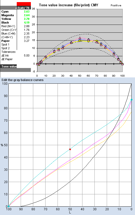

А последнее ISO что в бинарах требует? Недостижимых "по мокрому" бинаров? ...Мне кажется, когда-то ГОСТ'ы более вменяемые люди писали
Тут попались на глаза данные по контролю качеству печати от нормальной типографии (той, что не входит в число 91%). Типографии без текстов о "нет нормальных технологов", "лечить печатников их работе", "это безобразие краснеть начинает", "печатник в состоянии управлять только одним". Как тебе бинары, "недостижимые по мокрому"?

Ответ: оптическая плотность! печатники отзовитесь!
sabos
Кровь на раны то сыпать не нужно...
Понимаешь, я всегда понимал где-то, что не всё гладко.
У нас Генеральный упёртый по "самое не хочу". Технический директор с ним связываться не очень хочет (хоть совладелец типографии с равными правами).
Да и печатникам не очень нравится то, что выходит (раньше по денсику печатали, а сейчас установка, что выходить на нормы по Axis и вякнуть они тоже не сильно могут)
В техническом плане (с машиной) почти уверен, что всё прилично. Дело в том, что валы, резина, меняется своевременно. КТА на приёмке машины выдало бумагу, что типа всё зашибись (т.е. мы тестировали машину при участии независимых специалистов, они же оказывают нам и экспертную помощь в других вопросах). С тех пор было множество повторных тиражей... Выкатывали без вопросов.
С чем связаны проблемы с градентными вопрос сложный... Очень сильно подозреваю, что таки нужно копать в сторону предпечатки... Были проблемы с рамой и формным процессором. Да и при общей выкатке в 700 листов (включая 200 на раскатку) тоже таки вопрос...
Плюс таки Axis... Виг его знает что там Немцы за эталон приняли...
Можно, в принципе, поднять образ диска печатной машине и попробовать разобраться, но опять таки... Сейчас другими проблемами по уши.
P.S. После печати и типа "калибровки" пробы я хотел докопаться, но не вышло.
Наложился огромный мешок других, более острых проблем, которые и не собираются кончаться. Практически ушёл с головой в лицензирование и софтверные темы. В подбор бесплатных заменителей коммерческого софта и т.п.
P.P.S. Интересно, а на каком тираже они вышли на такие результаты?
Вообще я по крайне мере добился того, что у руководства возникли серьёзные подозрения. Но... Мы не можем менять ситуацию. Для этого нужны объяснения. Слишком много повторных тиражей. Слишком много у наших клиентов памятных цветов с предыдущих тиражей. При том, что стабильность очень высокая нужен повод и объяснения того, что что-то изменилось. Единственное такое объяснение может быть переход на CtP. Потому и ждёмс...

Кстати о птичках...
У кого нибудь в Питере есть идеально выкатанные в ISO довольно свежие листы B3 формата со шкалами? Я подумал, что нашу проблему можно попробовать решить выкатав "на глаз" и замерив шкалы по сырому.
Как то сомневаюсь я, что в Axis прикрутили к спектролине внешний поляризатор.
А без него результаты по сырому и по сухому промеру будут ну очень разнится.
