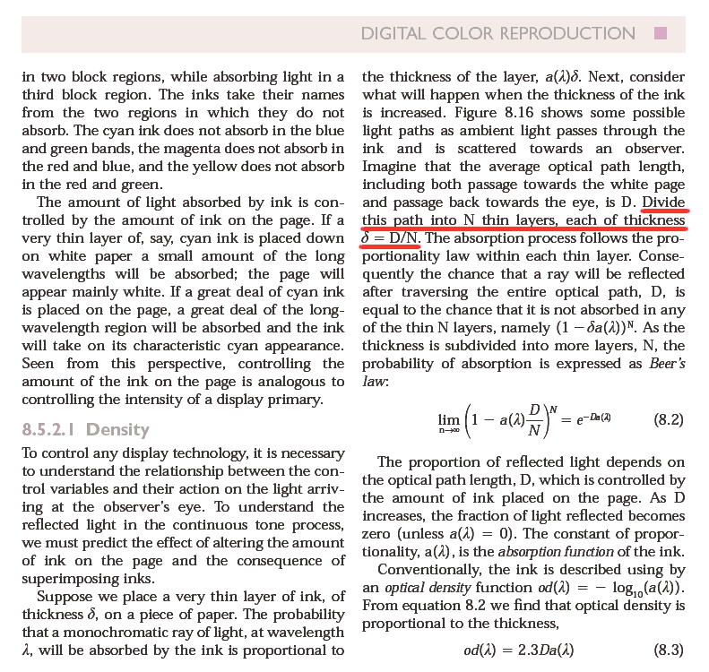

Это отсыл на многострадальный закон Beer–Lambert law (многострадальный - ибо его три раза независимо открывали). Закон был сформулирован для жидкостей, потом для газов. Для твердых пленок закон был модифицирован (см. аттач) - введено понятие многослойной (layered) структуры. Количество (N в аттаче) этих условных слоев и стали называть "Бир-единицами".
