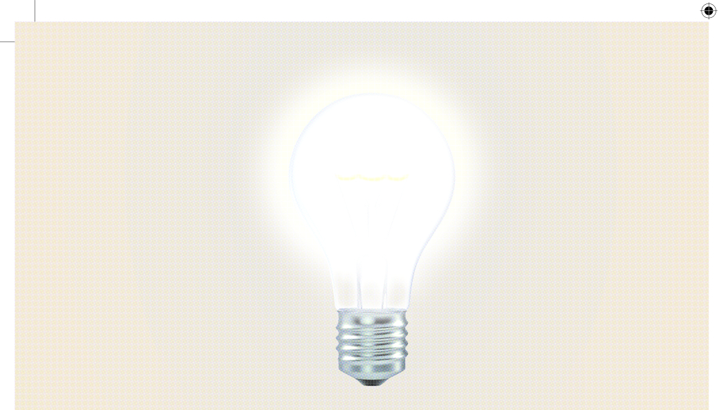

Специально у меня стоит, как у последователя секты "Если 5-й арлекин прожует, то прожует кто угодно". Вот скриншот проблемной области с его roam'а.
    776.6 КБ · Просм.: 568

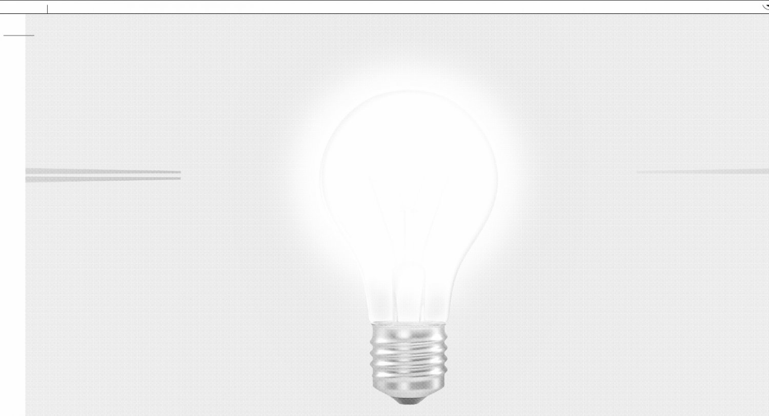

Ээ.. Так артефакты вылезли не на стыках плющеного растра же. Там просто один сплошной фоновый растр. См скриншот с тифа рипованой мадженты от ТС.
    176.7 КБ · Просм.: 865
Ок, понял. Действительно не то. С этим глюком теперь более менее понятно. Могу дать рекомендацию верстальщику по избеганию риска таких глюков основанную на моих личных бубнах, если мэтры обещают не плеваться ядом. А то вдруг я глупость или банальность какую скажу...
С удовольствием бы послушал.
Ну, директор там написал, естесственно, дичь и ересь. В файле ТСа версия пдф 1.3, а градиент сделан круговым шейдингом: на скришоте растра видно, что вылетели три сектора от шейдинга нижней подложки. Мои рекомендации заказчику были бы: "если вы используете сложные градиенты, а типография требует от вас пдф 1.3, то делайте pdf из постскрипта левел два дистиллером с отключенной опцией "конверт то смус шейдингс" ибо шейдинги в 1.3 глючные, а адобовские проги в гробу видали собственные стандарты." В общем для пдф 1.3 или растрировать градиенты, или честные бленды или ps level 2. Это, кстати, была одна из причин, почему я плюнул на 1.3 и выполз таки на 1.7. Но я не претендую. Исключительно мое личное humble opinion.

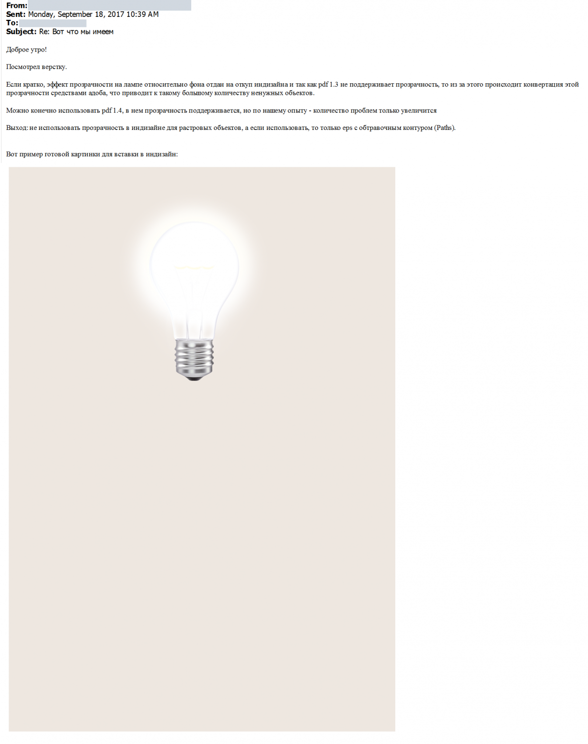

Друзья!
Как я посмотрю, мое предложение обсудить ситуацию из разряда "полный бред" вызвало очень неравнодушный отклик. Мне даже неловко, что я в сугубо корыстных целях отвлек массу людей от вероятно гораздо более плодотворной деятельности. Еще раз огромное спасибо.
Еще один штришок к нашему эпическому полотну - появился ответ из типографии на тему "что это такое и как дальше жить". Извините, комментировать не могу (есть федеральный закон об запрете публичного употребления нехороших слов). Просто прочитайте. Ей-богу, ничего не мухлевал - только пришпилил картинку из приложенного TIFа в хвост письма.
