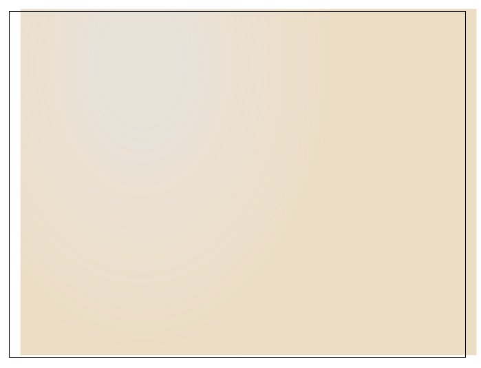

Я вот только не пойму, как соотносятся ошметки квадратиков на скриншоте из первого поста и "уплотнения" на мадженте в тифе из недо-РИПа?
Ну ведь почти прокатило за отмазку? ;)
А как соотносятся нормальный файл заказчика и та хрень с множеством незамкнутых линий со скриншота?
Реакции: Egorov-Andy
Это фон за лампочкой. Взят из исходного pdf. Он векторный. Градиент тоже векторный.
Что в нём нормального? Полосатость налицо :)

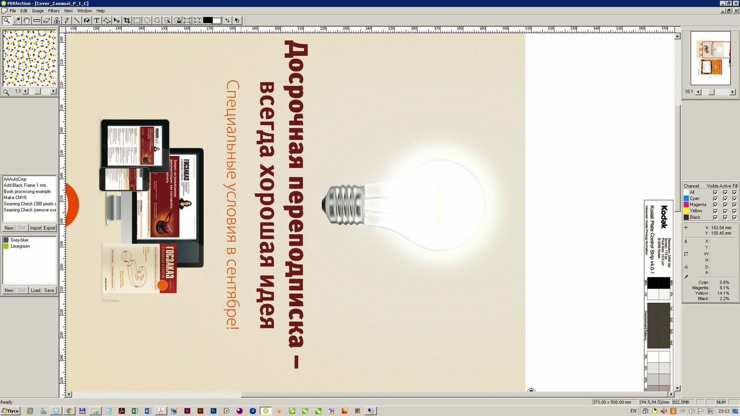

Отриповал на Prinergy Evo 6.1 всё нормально. Макет не проблемный. Возможно если журнал на КБС, в типографии добавляли корешок в середине открыв в иллюстраторе. Самому приходится часто делать такое. Но я обычно пересобираю обложку в InDesign не вскрывая файл, если нет возможности вернуть на доработку дизайнерам. Прилагаю скрин с просмотровщика однобитов.
    192.1 КБ · Просм.: 638
Добавляли корешок где? о_О
В рифме. Ил до сих пор не умеет градиенты и тени. У меня возможно крайний. 23.0.1. Совмещать градиент фотошопа и ила -- бутылка печатнику.
P.S. 20 лет дизайна + подготовка. 2 года в препсе. Ругать только за препс позволяется.
P.S.S. Работаю в типографии.
Судя по обрезному формату ровно 330х245 мм. Если это КБС то дизайнер не учёл размер корешка (несколько мм в середине в зависимости от кол-ва страниц и толщины бумаги). Повторяю если это обложка журнала на КБС.
При чём тут корешок? Корешок делается или в препсе (или иной спусковой программе), если однотонный, или в индизайне (иллюстраторе) с линкованной обложкой. Речь идёт о битом градиенте. Хотя у disk1968 всё норм. У меня же полосит как в печати.
Там нормальный градиент. Если у вас полосит на экране — смотрите настройки экрана и программы которой просматриваете.
