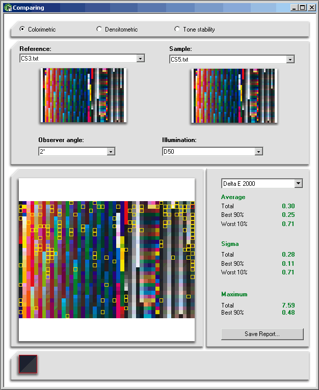

Итак, тест: между печатью из под CS3 и из под CS5 перезагрузка компьютера.
См. аттач.
По одному из теневых патчей разбегание, вероятнее всего из-за сканирующего режима измерения.
Сейчас перемерю в шаговом режиме и вновь сравню.
Пока проблемы не вижу -- разброс в рамках погрешности измерений.
Система ХР SP3.
    60.1 КБ · Просм.: 1 707
