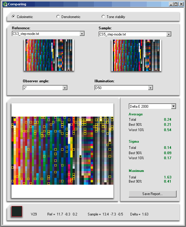

Ответ: Печать мишеней для профилирования принтеров из-под PS CS5
Так, мужики -- я вас умоляю...
Шаговый промер. Сравнение двух карт. Без комментариев.

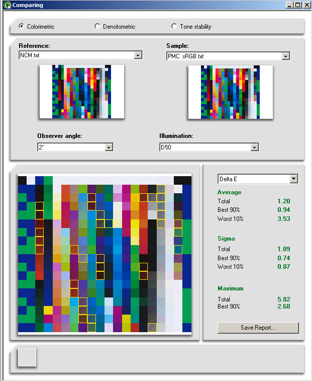

Провёл я тесты по методике ув. Алексея Шадрина, т.е. сравнил печать с опицией "No Color Management" против печати с опцией "Printer Maneges Colors" (с отключенным управлением цветом в драйвере).
У меня результаты разные. См. изображение.
Чтобы не было доп. подозрений, каждую мишень я считывал по три раза, потом проверял/сравнивал результаты, чтобы они не сильно отличались. И только потом усреднял данные методом weight.
Принтер 10-цветный пигментник Canon PIXMA Pro9500 с родными чернилами. Печатал на Epson Premium Semigloss Photo Paper из одной пачки.
И ещё. На самом деле я изготовил множество мишеней с разными опицями. Так вот, Eric Chan и другие спецы правы (для моего принтера, во всяком случае) - печать с опицей "Printer Manages Colors" может зависетьт от выставленного Working Space (а у меня она зависела - кстати,заметьте, что я не присваивал мишеням никакого профиля, но печать всё равно оказалось разной при разных Working Space).
Хотел заодно проверить утилиту. Но обе мишени из-под утилиты (с разным масштабированием, как я писал выше) всё равно не уложились либо в подставку, либо в размеры i1Pro. В выходные подберу лучший масштаб и проверю работу утилиты. Но, судя по тестам, уже опубликованным на форуме luminous-landscape, работа утилиты полностью соответствует результатам печати с опцией "No Color Management".
Да, кстати, при печати с опцией "Printer Manages Colors" получилось, что чем ближе выставленный Working Space к профилю принтера (нпра, Adobe RGB у меня оказался много лучше, чем sRGB), то тем меньше различие между опциями "Printer Maneges Colors" и "No Color Management". Повторяюсь, чтобы не возникло недопонимания, что мишеням профили я не присваивал.
Очень смахивает на то, что пока измеряли первую карту -- вторая подсохла и изменила свои параметры. Мерить нужно еще раз, не раньше чем через пару часиков. И мерить ТОЛЬКО вручную -- патчами, а не линейкой.
Если бы мишени были разными из-за разной интерпретации сигналов, отличие было бы намного больше. Радикально больше. А, судя по цифрам, -- ошибка в методике измерений.

Я прошу прощения, но мишени я печатал вчера, а измерял сегодня. На всякий случай, ещё раз акцентирую: "Чтобы не было доп. подозрений, каждую мишень я считывал по три раза, потом проверял/сравнивал результаты, чтобы они не сильно отличались. И только потом усреднял данные методом weight".
Ошибки вычисления минимальны (меньше 0.7 deltaE76 между замерами одной мишени), что гораздо меньше, чем показанные различия. В моём случае возможны только ошибки печати, хотя странно, что они могли вырасти до такой величины. Могу повторить (заново распечатать мишени), но это уже только в выходные.
Добро. Но разброс у Вас явно в основном по светлоте (насколько можно судить по скрину) -- а должен быть и по хроматике. И разброс явно случайный, а должен был бы быть закономерный. На 95% уверен в том, что это издержки сканирующего измерения. Не поленитесь, выведите с десяток патчиков, в первую очередь с равновеликими цифрами RGB-сигнала, дайте картам хорошенько просохнуть и измерьте ВРУЧНУЮ. Вот тогда можно о чем-то говорить.
P.S. В понедельник выведу карту из под CS5 в том же режиме, но выставлю другое пространство по умолчанию. Посмотрим, что получится. Уверен, что результат будет таким же.

Хорошо, надо будет в выходные проверить.
Кстати, Алексей, а у Вас какой был Working space при печати с опцией "Printer Manages Colors". Я это клоню к тому, что у меня при Working Space=AdobeRGB расхождения резко уменьшились почти до терпимых величин.
Думаю, это совпадение: промерились точнее, рука ровнее пошла, лампа не так приподнялась над поверхностью и пр.
