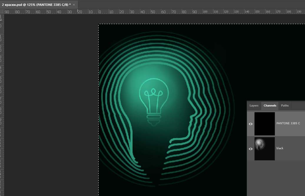

Подскажите, возможна ли здесь печать в две краски: black и pantone 3385 и как тогда сделать правильное цветоделение?

Конечно возможно. Поделить можно так:
- convert to multichannel
- визуально выбрать наиболее подходящий канал для black, мне понравился yellow
- покрасить этот канал в black
- любой другой канал залить черной плашкой и покрасить пантоном
- лишние каналы удалить
Можно добавить еще пару пустых каналов и собрать CMYK.

Я бы упростил.
- convert to grayscale
- добавить канал и покрасить пантоном
Реакции: helen777
Здорово, только хотелось бы, чтоб в центре как в исходной картинке присутствовал белый на лампе и пантон был светлее в центре, так больше илюзии свечения от лампы создается
Пройдитесь резиночкой с мягким краем и небольшим процентом в нужных местах.

Сделала, только черный теперь зеленит. С этим можно что-то сделать?
Ну вы сложили две краски вместе - черную и зеленую, значит будет темный зеленый. Нужно ли в упаковке так накладывать две плашки? Предполагаю что нет. Если нужно - создайте вместо черного темно-пурпурный, при смеси с зеленым будет нейтраль. Если лучше печатать фон одной черной краской - вычитайте из него зеленую краску, в дутоне это кривыми смешения легко делается. Узнайте у вашей типографии как им правильнее предоставить черный фон - одной черной краской или двумя плашками в наложении - зеленой и темно-пурпурной.
