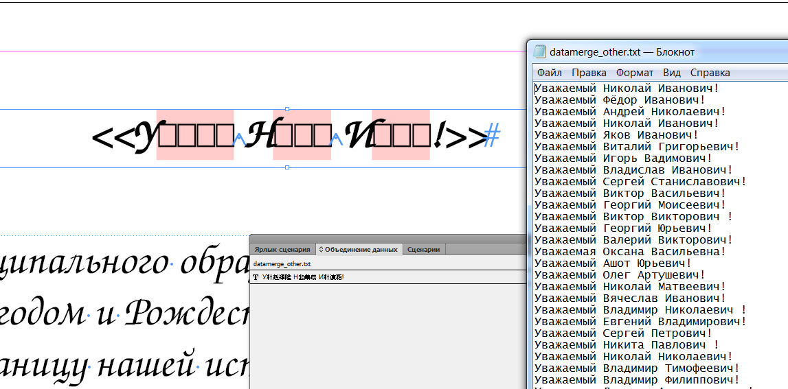

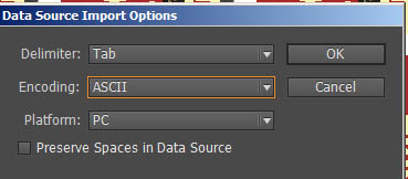

вам нужна правильная кодировка файла с данными, обсуждалось 100 раз
Немного не так, важно правильно импортировать имеющиеся данные.
я делаю текст файл с табуляцией, до этого проблем не было. Где можно посмотреть, почитать, а я делаю не так
Что не так...

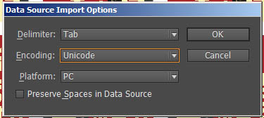

Нам неоходимо создание файла txt с правильной кодировкой и импорт данных в документ, но тут сразу несколько граблей, которые связаны как раз с импортом данных.

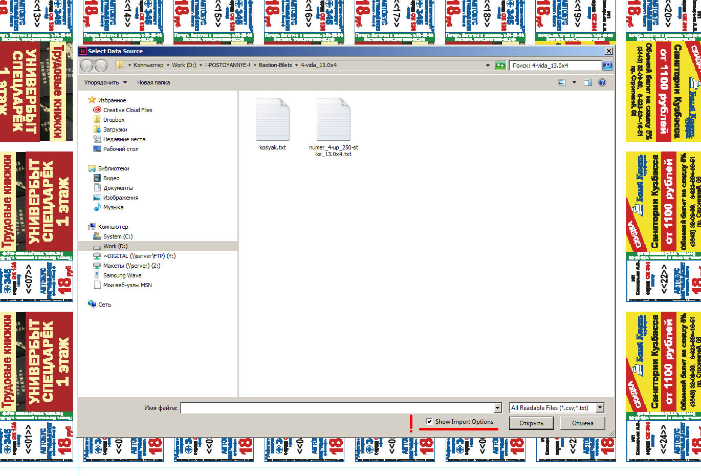

Лирическое отступление. После установки Индизайна с нуля, при первой попытке работы с Data Merge, просто необходимо нажать галку показа опций импорта! Её можно потом, при следующем импорте отжать, но Индизайн запомнит, что и как вы импортировали, так что в случае импорта данных в других кодировках с другими разделителями придется галку опять ставить. Я, к слову, её и не снимаю, считаю лучше проверить, что и как там у меня затягивается. :)

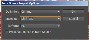

Иначе дефолтный индизайн, хоть и не покажет такое окошко 01.jpg, но будет импортировать именно с такими настройками. Причем, как показывает практика, в большинстве случаев, новички осваивают Data Merge с нумерации, где текста нет и данный выбор настроек импорта не влияет особо.
Дальше, в примере @MrDesigner, создается из Экселя текстовый файл с кодировкой Юникод, импортится в Индизайн, но! У @MrDesigner это может быть уже по умолчанию (сначала нажата галка показа настроек и сделан выбор) или он уже не замечает такое окошко 03.jpg . И, конечно, всё импортируется как надо.
Но у нас есть случай @ilyaspb, с "йориками"!
Так вот, наш молодой коллега делает не txt-файл в Юникоде, а (как во многих инернет-уроках рекомендуется) txt-файл (с разделителем табуляцией)! Катастрофа! "Йорики" окружают!'stick'
А всего-то надо при импорте сделать так 02.jpg ;)
Самое главное - смотрите, что у вас в настройках при импорте, и да прибудет с Вами Темная сторона! 'Starwa1'

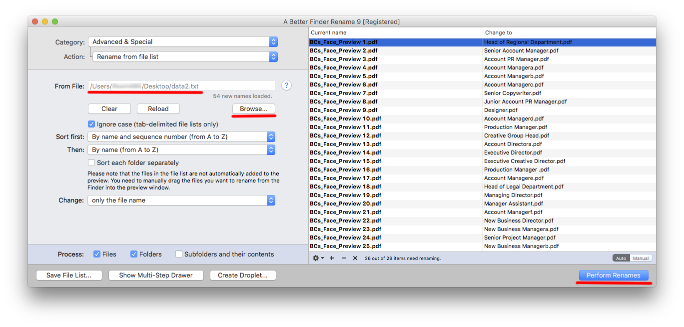

На примере Мас:
1. Исходим из того, что "миллион" файлов для печати уже готовы в нужном формате и их осталось только переименовать.
2. В своем файле с данными для индиза объедините необходимые поля (одна строка - одно будущее имя файла) для дальнейшего переименования файлов - в екселе, ворде или где-то там ещё.
3. Подгружаем сохранённый файл со списком в Finder Rename (в моёем примере это data2.txt) (Формат файла UTF8).
4. Подгружаем все файлы из п.1 в окно справа, видим что всё в порядке и нажимаем Perform Rename.
    223.9 КБ · Просм.: 925

На примере Мас:
