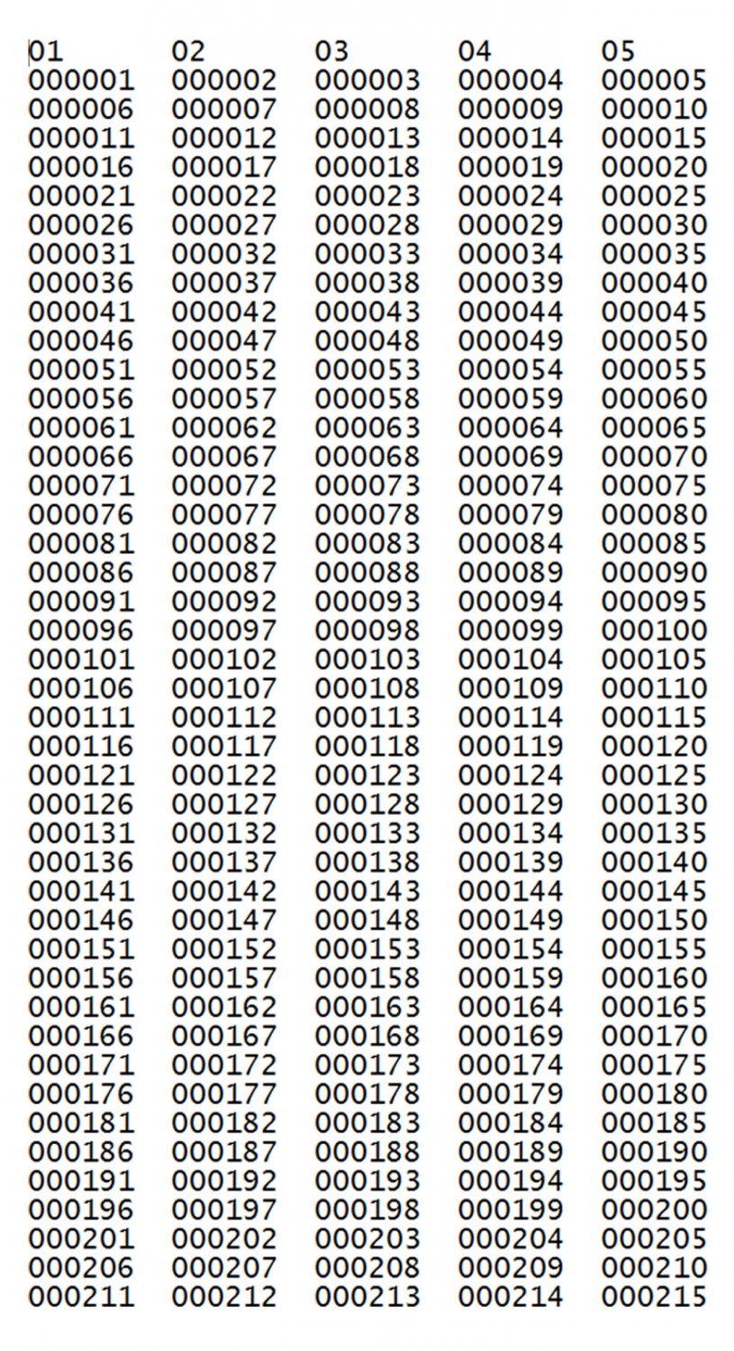

Ребят, проблема с персонализацией. На странице А4 формата 5 билетов нужно раставить номера от 000001-005000 по порядку на каждом билете т.е. 000001,000002,000003 и тд. получатся тираж 1000 страниц. Через Data Merge и цепочки не получается... Задача чтоб номера шли по порядку...
Так надо?
цепочки, ну я пытаюсь текстовые фрэймы связывать между собой создаю новый "стиль абзаца" с параметрами удержания, а затем помещаю из txt файла всю нумерацию, но получаеца некорректно почему то все номера в одном фрэйме....

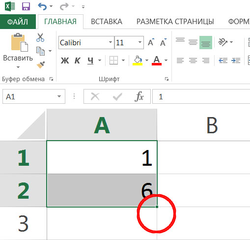

Человек в индизайне работает.
1. Пишем эти две циферки в разных ячейках, одну под другой.
2. Выделяем эти ячейки.
3. Наводим мышь на зелёный маркер и тянем вниз до полного удовлетворения.

Поэтому так 'otbline'
1. Формат ячеек делаете текстовым.
2. Первая ячейка - 000001, вторая в этой же строке - 000002.
3. Первая ячейка второй строки - 000006, вторая - 000007.
4. Выделяем диапазон из 4-х заполненных ячеек, внизу справа появляется плюсик, тянем его на пять столбцов.
5. Выделяем получившийся диапазон и через плюсик тянем на 1000 строк ВНИЗ!
6. Вставляем в документ первую, пустую строку, в которой именуем каждый столбец данных, можно как я - 01, 02..., можно "первый ст.", "второй ст." - это надо будет выбирать в Data Merge в InDesign.
