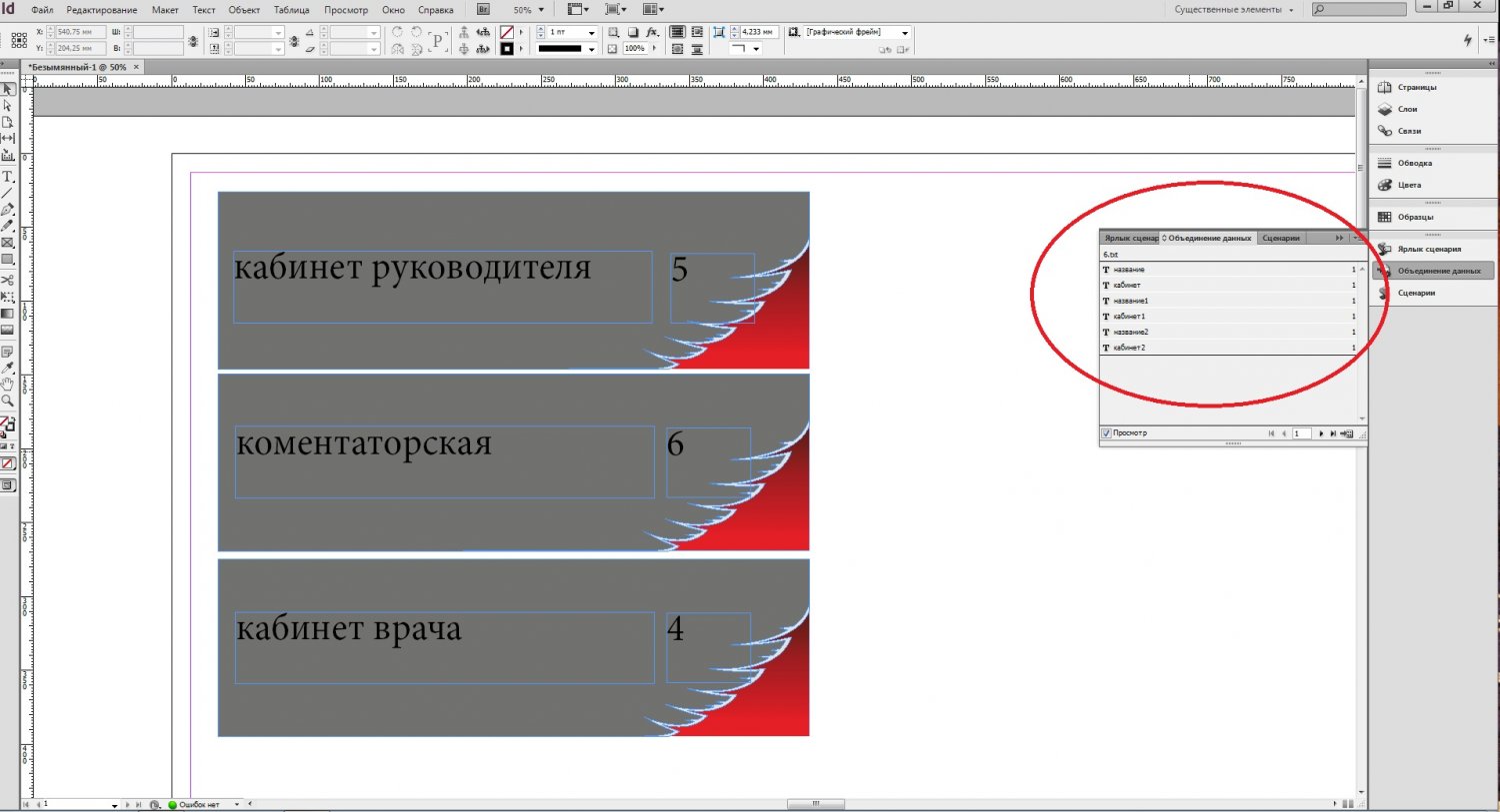

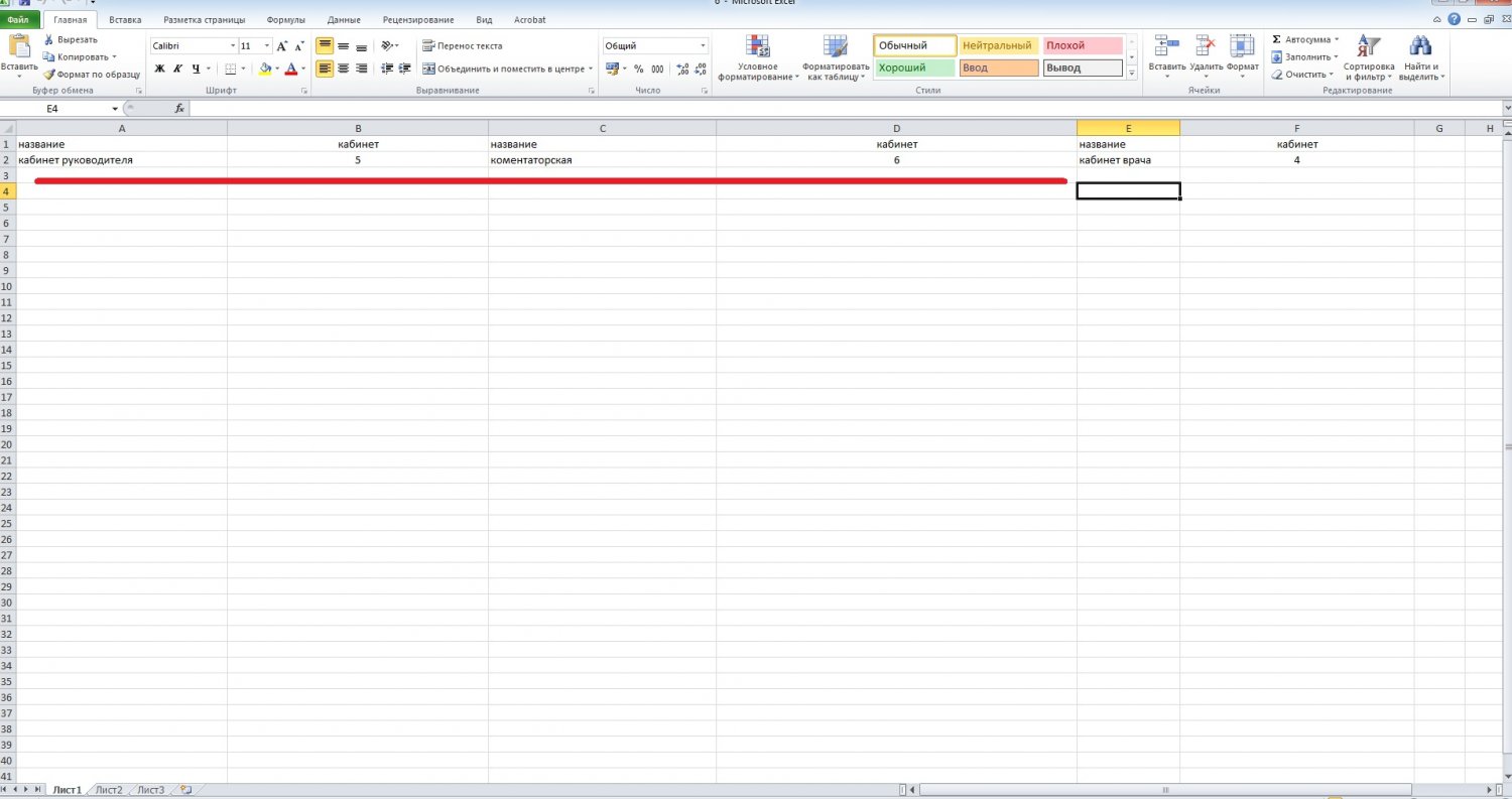

Добрый день!Подскажите пожалуйста,как сделать нумерацию навигационных табличек в Indesign посредством Data Merge? Мучаюсь уже второй день (собственно в Индизе тоже второй день)
Таблицу в Excel составила по правилам,когда начинаю ее подгружать в Индиз - значения внутри меняются,но остаются одинаковыми(т.е.с изменением фрейма в первом макете, фрейм на второй меняется с тем же названием. Необходимо же,чтобы изменялись названия кабинетов и их нумерация.) Помогите пожалуйста разобраться!

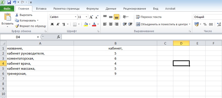

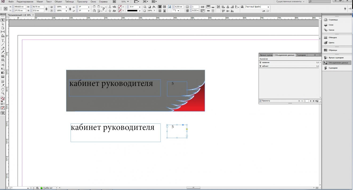

@Yana Valo, а зачем у вас запятые стоят в базе?
пересмотрела кучу уроков и в одном из них для правильной подргузки в ИнДиз ставились спец символы : " запятые, собачка и т.д." Изменила расположение данных,вроде теперь при подгрузке источника данных - сами данные не повторяется. Не знаю только вот,корректен ли тот способ что у меня получился( Во всех примерах данные указывают в столбцы,а у меня в строки получаются
