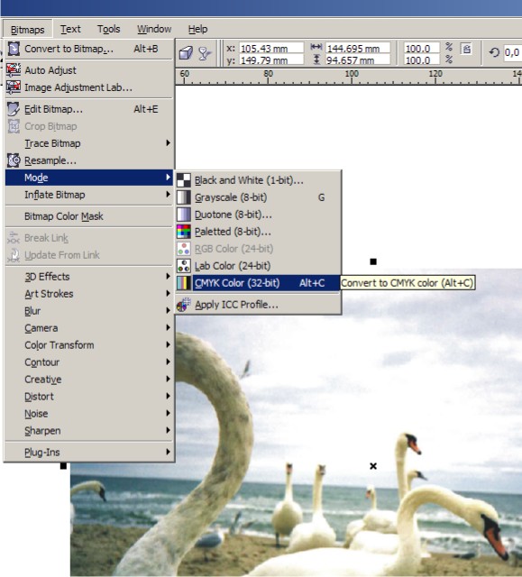

а в кореле ЦМС егойный переделит...
Приведите, пожалуйста, примеры когда Корел у Вас переделивал уже поделенные в CMYK изображения. Если можно пошагово.
Ответ: Почему на печати фото с лицами рыжие?
хм... у меня не переделивал...
вероятно потому, что большинство работ
делаю в адобовских продуктах...
но что вот будет, если аффтар в месте,
помеченном красненьким чего-нить интересное выставит?
Да вроде бы ничего если изображение CMYK. А вот если РГБ тогда будет то что он там выставил.

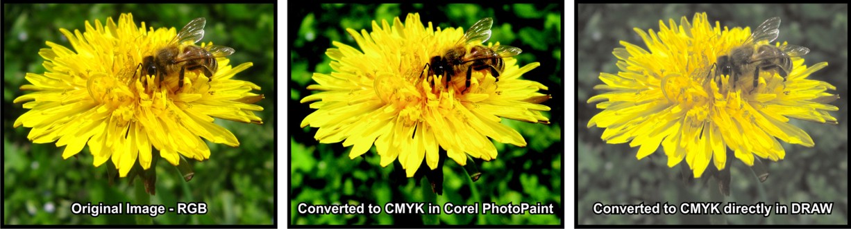

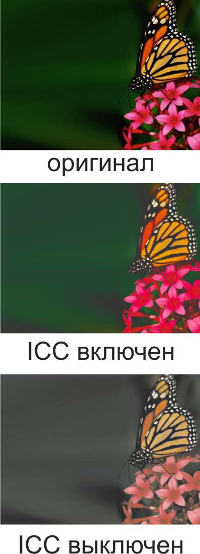

AnD_Ramone сказал(а):
И тем не менее почему то бывают такие изображения. Я раз на работе с одним бэкграундом эксперимент провел - сначала он вылетел в Draw и не вылетел в PhotoPaint на моем компе, потом точно также еще на двух. И таких изображений я уже встречал не так уж и мало.
Ну вот написал это, а на следующий день и пример сразу вылупился. Вот она, эта подляна!
P.S.: Цветовой профиль настроен.
Профиль то хоть какой-нибудь использовали при конвертации? Настрен-то может и настроен а при конвертации галка убрата.

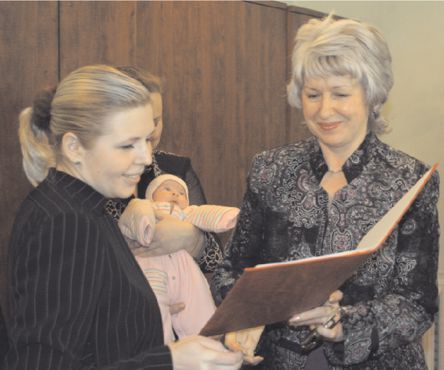

Вот, именно так и получилось как с "одуванчиками" точно,
только на лицах. Выглядело не хорошо.
Но в цмик переводили внутри программы CDr
Конечно сейчас вижу, что не прав.
    27.3 КБ · Просм.: 512

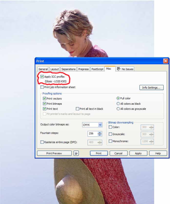

Выложите настройки колорменеджмент в кореле и внимательно посмотрите на мою картинку с бабочкой. Включен ICC?
Спасибо!
ICC включён.

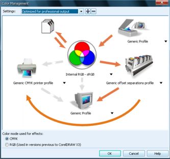

3. настройки в СМ прилагаю
Благодарю за помощь!
    16.4 КБ · Просм.: 888
В принципе вполне обычные настройки, цвета должны получаться нормальные. А у вас на мониторе картинки выглядели хорошо или и у вас они выглядят "рыжими" (у меня они скорее серые)? Исходник (в РГБ) может тогда прикрепите?

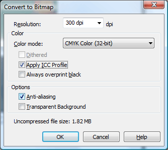

Быть этого не может. Результат был бы одинаковым. СРР про профиль не спрашивает, он его использует, а в СDraw есть 2 способа
1. Как показал lunatik, где можно и нужно ставить галочку
2. см. аттач (по аналогии с СРР)
