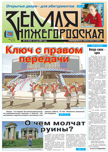

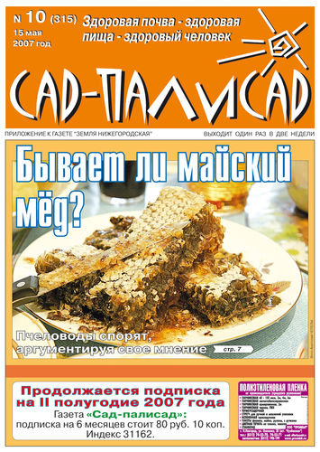

Кидаю архив обложки другой газеты
Да уж. Запорожци - машины не очень.
magenta, Ну первая типично рекламная, ее можно было не показывать, а вторая... реклама повыше материала это свежо, подумаю, как использовать :)
А вообще, я даже не знаю что сказать. Даже судя по заголвку, «Сторители» (такие красивые, с обводочкой) у вас не «держат марку», а сели на нее бесстыдно.
ЗЫ, блин... чем дальше, тем хуже. Как говорят на Дефоруме: нет предмета для обсуждения. Блин, уважаемые, если хотите, чтоб похвалили, покритиковали, посоветовали, дайте картинки нормальные... ну пожалуйста.
