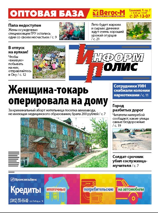

А газета как называется? У меня первое что бросается в глаза - оптовая база. Нельзя ставить рекламу такого вида над титулом (названием).
Явной сетки тоже не наблюдаю - все расставлено "лишь бы стояло".
с.3 уехала с анонса президента.
И все слишком горизонтально - лежащие кирпичи легкость в восприятии не дают.
С уважением.
MadDes, вы не поверите, но сугубо пофиг, как называется газета. Мы новости продаем, а не газету.
Про оптовую базу: я был готов побить руководителя рекламного отдела, но у меня предусмотрительно отобрали все тяжелые предметы. До конца лета будем мучаться: ибо «продали» :(. Сетка есть. Горизонталь тоже. «с» уехала.
Еще критику плз.
Поросюк, я кратенько пробегусь, ладно? только уговор: если вдруг что заденет - без обид. сам просил критику.
ну, во-первых, начнем с того, что это все действительно выглядит совсем иначе, нежели я ожидал. судя по твоим мессачам, ты в дизайне разбираешься - тем более непонятно, почему вдруг продукт, который ты выпускаешь, выглядит ТАК (: 1. композиция. ее нет. нет целостности первой полосы, вместо этого - куча самостоятельных блоков. у нас так, прости, выглядят обложки бесплатных рекламных газет - будто сплошь из рекламных модулей сбито, ей-богу.
2. фирма. она незаметна. находится - правый верхний угол, цветовая гамма такая же, как и у других блоков на полосе. теряется совершенно, на мой взгляд.
3. центр полосы. его нет. взгляд ни на чем не акцентируется совершенно. единственное, что притягивает взгляд - крупный заголовок "расстрел в онохое", но и то - сделай блэком его хотя бы, а то это ж максимум семиболд... да и мириад все-таки уже припарил, что бы ты не говорил.
4. анонсы. второй самый бросающийся в глаза анонс - "оптовая база" (: имхо - рекламные модули на первое полосе должны присутствовать только в том случае, если у нее другая структура - много текстовых "простынок". если же твоя первая полоса - целиком анонсовая (как, скажем, у нас - только анонсы, иллюстрашка и пару предложений на анонс) - тогда никакой рекламы. просто убийство.
резюмируя: не знаю, может, я избалован дизайном, но такую первую полосу достойно выглядящей посчитать не могу чота, уж извини. мне кажется, все слишком пестро, ярко, разбросанно.
с другой стороны - у вас ведь есть тираж, стабильные продажи, реклама идет, все успешно. фиг знает, может, это я ничего не понимаю, но если такой дизайн продает вашу газету - на здоровье, пусть будет так (: но я бы все делал иначе.
покажи внутренности? свежего номера, опять же.
UPD: ни малейшего намека на сетку, действительно, нет. все как попало.
гонять вас и гонять редактору ((:

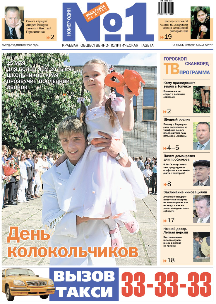

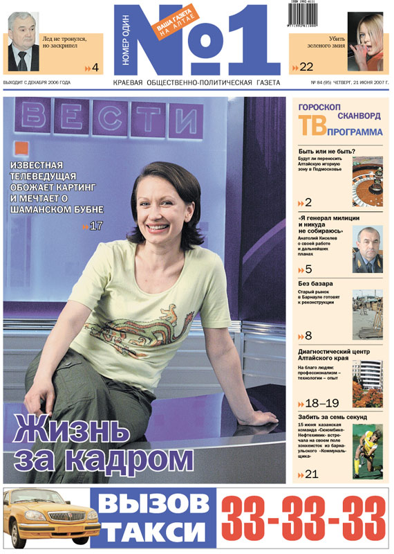

не соглашусь - у нас вся первая толстухи из анонсов - реклама внизу, ИМХО удачно получается
сморите 5 последних наших толстушек. формат А3
ну тут ты все сам видишь (:
А мне понравилось деяние Filmoscope(a). Че гнать то? Акцент на центр ,фотка симпатичная..., а то, что по кругу идет, так, финтифлюшки оформляльные! PS. Filmu - неплохо!! Смотрится! С расстояния в 2 метра люд увидит только картинку и основной заголовок! А все остальное, - вкусовщина!
Если честно, то скучновато. Посмотрите на полосы -- все сделаны по абсолютно одинаковому шаблону. Скучно. Номер от номера не отличить. Технологично, конечно, но скучно.
Попробуйте сделать не один шаблон первой полосы, а 3-4-5-6, на разные случаи и для разных ситуаций - горизонтальное фото, вертикальное фото, главный материал без иллюстрации, и т.д. Сейчас, похоже, ваша работа подстраивается под шаблон, а не ваш шаблон делает работу легче.
Слишком много одинаково мелких анонсов, сопровождаемых одинаково бессмысленными иконками. Они слишком малы, чтобы привлечь внимание читателей и слишком однообразны и неинтересны.
Обратите еще внимание, что в анонсах самый заметный элемент - это не информация о том, что найдет читатель внутри газеты, а номер страницы, на которой расположен материал.
Советы:
1. Сократите количество анонсов, добавьте уровней - главный материал, второй по главности, третий уровень, может быть и четвертый.
2. Сейчас у вас только один, самый главный, по вашему мнению, материал продает газету. Если читатель ваше мнение не разделяет, то пиши пропало. Добавьте второй главный материал противоположного характера. Например, если на самый главный у вас серьезный материал, на второй главный - что-нибудь полегче. И наоборот.
3. Фотки уж очень скучные. А они - единственное заметное пятно на вашей полосе. Ну, и логотип еще.

Следущая первая. Выйдет завтра.
    115.9 КБ · Просм.: 1 224
Ну и скажите же уже чо-нить, плз. Насчет главной фотки; сетки, которой типа нет; рекламы; ну и месива на полосе ;)
да чо говорить-то, ты все равно не реагируешь (:
ну точно так же, как и в первый раз ((:
st1cky, я реагирую :) в тетрадочку ники записываю, чтоб личностей которые нелестно отзываются не забыть ')))))'
Блин, вы что, обиделись? Или испугались? :-D
Ну высказывайтесь все, много же народу читает ветку. Мне нужно как можно больше мнений. В следующии вторник-среду опять первую вывешу. Не стесняйтесь, плиз.

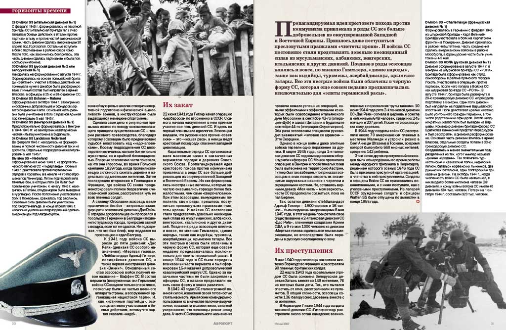

    117.1 КБ · Просм.: 988
    165.2 КБ · Просм.: 1 166
    175.4 КБ · Просм.: 824
PorosyuK сказал(а):
Что немцу здорово то русскому смерть. Вы бы еще Евровидение в пример привели. Сердючку и прочая.
Дядя Сая Ахтнг! Кой где выравнивание послетало.
И не надо мне говорить что так и задумано (:
